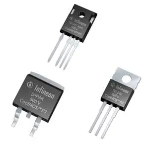

Внешний вид транзисторов линейки 600 В CoolMOS P7 SJ
