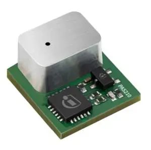

Внешний вид CO2 XENSIV PAS

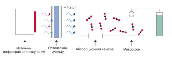

Принцип работы CO2 XENSIV PAS
