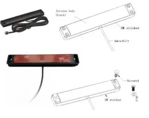

Антенна 868 МГц с двойным креплением на поверхность и защитой IP68
Антенна BY-868-05-03-IP68 производства компании Beyondoor предназначена для эксплуатации в сложных природных условиях, имеет защиту IP68 и работает в диапазоне температур от -40 до +85℃. Изделие может использоваться в широком спектре устройств интернета вещей 868 МГц, в том числе в системах безопасности, устройствах сбора данных со счетчиков энергии, управлении уличным освещением и в сетях LoRaWAN.
Антенна предусматривает двойной метод крепления - она может быть приклеена к поверхности с помощью клейкой ленты 3M или закреплена 4 болтами, что гарантирует надежную фиксацию при любых внешних воздействиях.
Антенна работает в диапазоне частот 858…878 МГц и имеет усиление 3 dBi. Доступны два варианта исполнения - версия  BY-868-05-03-IP68 SMA-M 2M имеет кабель длиной 2 м с разъемом SMA-M, а вариант без разъема BY-868-05-03-IP68 2M Stripped end 4mm с предусматривает запайку кабеля на плату устройства.
Внешний вид и варианты крепления BY-868-05-03-IP68 SMA-M 2M
