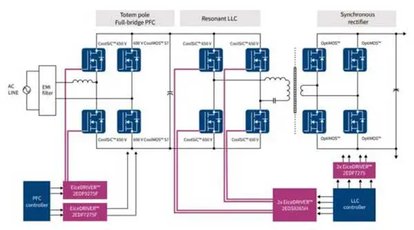

Компания Infineon представила два новых изолированных драйвера затвора SiC MOSFET - 2EDF9275F и 2EDS9265H, расширив тем самым фирменное семейство микросхем EiceDRIVER. Эти изделия относятся к двуканальным драйверам +4 A / -8 A и прекрасно подходят для совместной работы с основными семействами полевых транзисторов компании Infineon: CoolMOS, OptiMOS и CoolSIC. Они повышают эффективность управления благодаря низкой задержке распространения (37 нс) и высокой степени синхронизации в зависимости от рабочей температуры.
Обратный ток на уровне до 5 А, высокий уровень изоляции, выполненной по фирменной технологии трансформаторов без сердечника, а также CMTI > 150 В/нс - эти параметры позволяют использовать данные микросхемы в высокопроизводительных системах преобразования мощности.
Новые драйверы поставляются в компактных корпусах DSO-16 и ориентированы на применение в промышленных SMPS, серверном оборудовании, источниках бесперебойного питания, системах зарядки электромобилей и других решениях.

Пример использования EiceDRIVER 2EDF9275F и 2EDS9265H для управления CoolSiC MOSFETПример использования EiceDRIVER 2EDF9275F и 2EDS9265H для управления CoolSiC MOSFET
