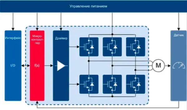

На рисунке представлен пример использования новых MOSFET в схеме управления двигателем.
Пример использования новых MOSFET в схеме управления двигателем
