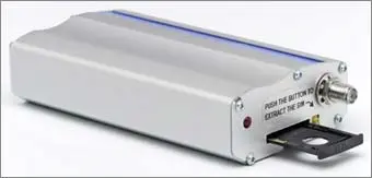

MODEM GSM/GPRS M1206BIP - внешний GSM/GPRS класс 10 модем FASTRACK (M1206BIP), специально созданный для работы в жестких промышленных условиях. Самый простой в эксплуатации модем! Алюминиевый ударопрочный корпус.
Технические характеристики:
  • напряжение питания - от5,5 до 32 В;
  • потребляемый ток - 5 мА в ждущем режиме (GSM), 140 мА в режиме связи (GSM900 @ 12 В), 100 мА в режиме связи (GSM1800 @ 12 В), пиковый - 1,7А при 5,5 В;
  • выходная мощность - 2 Вт (Class 4 @ 900 МГц) и 1 Вт (Class1 @ 1800 МГЦ);
  • размеры 98x54x25 мм;
  • масса 105 г.
Отличительные особенности модема:
  • стандартный 15-ти контактный последовательный RS-232 порт;
  • антенный разъем SMA;
  • разъем для подключения питания;
  • встроенный считыватель SIM карт;
  • светодиод, отражающий состояние модема.
Адаптирован для работы с ПК и в автомобиле.
