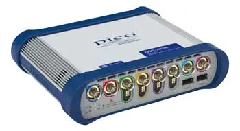

Новые 8-канальные USB-осциллографы АКИП™. Очень хорошая память, высокое разрешение и превосходная производительность в полосе до 500 МГц
Модельный ряд USB-осциллографов дополнен серией АКИП-76800E. В серии 2 восьмиканальных осциллографа с полосой пропускания 500 МГц, максимальной частотой дискретизации 5 Гвыб/с и памятью до 2 Гвыб.
Осциллографы имеют аппаратную подготовку для использования логического пробника (2 слота для функции MSO), корпус с инновационными входами BNC (c контактной площадкой для поддержки опциональных аксессуаров).
В старшей модели АКИП-76824E разрядность АЦП может перестраиваться между значениями - 8/ 10/ 12 бит, для АКИП-76804E вертикальное разрешение составляет 8 бит. Измерительные функции усилены ресурсами прикладных измерений DeepMeasure™ (ещё 16 дополнительных параметров к базовым). В новой серии реализовано 2-х кратное увеличение размера внутренней памяти (до 4 ГБ!), а также расширение инструментов анализа и декодирования последовательных данных (23 протокола).
АКИП-76824E
АКИП-76824E
