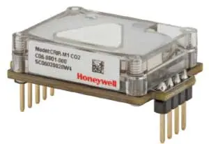

Коммерческий датчик углекислого газа (CO2) CRIR M1 (C06-0801-000) представляет собой одноканальный недисперсионный инфракрасный (NDIR) датчик CO2. Благодаря передовым техническим решениям датчик обеспечивает точность измерения ±3%. Диапазон измерения концентрации углекислого газа составляет от 400 до 2000 ppm. Результаты измерений выдаются через последовательный UART-интерфейс с протоколом ModBus.
Внутри CRIR M1 находится сенсорная камера с источником инфракрасного излучения на одном конце и детектором, оснащенным оптическим фильтром – на другом. Источник излучает на длинах волн, в пределах которых находится полоса поглощения CO2. Фильтр блокирует прочие длины волн, тем самым увеличивая селективность и чувствительность. По мере прохождения света через чувствительную камеру, часть его при наличии CO2 поглощается. Количественная разница между светом, излучаемым источником и принимаемым детектором, может быть преобразована в показания концентрации CO2.
Внешний вид C06-0801-000
