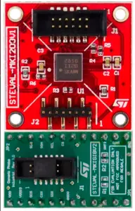

Внешний вид платы STEVAL-MKI209V1K для оценки параметров IIS2ICLX представлен на рисунке.
Плата STEVAL-MKI209V1K для оценки параметров IIS2ICLX
