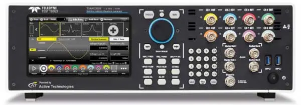

Серия генераторов сигналов специальной и произвольной формы, которая производится итальянской компанией Active Technologies под брендом T3, пополнилась 4-канальными и 8-канальными моделями. Инновационная архитектура позволяет формировать исключительно точные и "чистые" сигналы. Спектр применения весьма широк. Исследователям и ученым необходимо имитировать импульсы, добавляя отклонения по амплитуде и времени, сигнал должен быть точным и контролируемым. Физика, электроника, химия, механика и другие дисциплины могут извлечь выгоду из универсальности пользовательского интерфейса в сочетании с высокой скоростью нарастания, отличным динамическим диапазоном и непревзойденной точностью генераторов.

T3AWG3358
T3AWG3358
Модель
Количество каналов
Диапазон частот
Особенности
T3AWG3358
8 (16/32 цифровых)
1 мкГц… 350 МГц
Память до 1 ГБ на канал, 16 бит, до 12 Впик-пик, частота дискретизации до 1,2 ГГц, встроенные виды модуляции: АМ, ЧМ, ФМ, ЧМн, ФМн, ШИМ
T3AWG3258
8 (16/32 цифровых)
1 мкГц… 250 МГц
T3AWG3354
4 (16 цифровых)
1 мкГц… 350 МГц
T3AWG3254
4 (16 цифровых)
1 мкГц… 250 МГц
