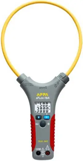

Доступны для заказа клиентами новые многофункциональные токовые клещи производства компании APPA Technology Corp. (Тайвань) с гибким токовым преобразователем типа "разъемная петля" в двух вариантах исполнения. Новинки APPA sFlex-10A и APPA sFlex-18A предназначены в первую очередь для безразрывного измерения силы переменного тока до 3000 А (TrueRMS). Конструкцией предусмотрено три диапазона тока 30 А/ 300 А/ 3000 А (автовыбор), разрешение 100 мА, погрешность ±3 % (ACA), рабочий диапазон частот 45…500 Гц (напряжение/ ток).
Электроизмерительные клещи также обеспечивают измерение постоянного и переменного напряжения до 1000 В, частоты до 10 кГц, сопротивления до 10 кОм и прозвонку цепи (<20 Ом). Конструктивно новинки представляют собой многофункциональный тестер с гибкой разъемной петлей с диаметром обхвата 25 см или 45 см, разработанные с применением пояса Роговского с фиксатором. Результат измерений отображается на дисплее, при этом возможна одновременная индикация 2-х параметров: "напряжение/ частота", "ток/ частота".
APPA sFlex-18A
APPA sFlex-18A
Среди особенностей и сервисных функций: интеллектуальный режим удержания показаний (SmartHOLD), встроенный светодиодный фонарик, противоударное исполнение, допускающее падение прибора с высоты 1,3 м на бетонный пол. Обе модели имеют встроенный интерфейс беспроводной передачи данных Bluetooth, который позволяет регистрировать, записывать и сравнивать значения (при помощи приложения APPA connect).
Клещи петлевого типа APPA sFlex-10A и APPA sFlex-18A оснащены ЖК-дисплеем с подсветкой (4 разряда, "9999"). Диаметр гибкой петли 7,5 мм. Электрический рейтинг безопасности МЭК 61010-1, 1000В (кат III), 600 В (кат IV). Массогабаритные параметры старшей модели - 358 х 130 х 35 мм, 260 г (с батареями).
Первая партия новых многофункциональных измерителей в I квартале 2020 года поступит на склад. Аналогично сертификации предыдущих версий измерителей APPA sFlex-10T и APPA sFlex-18T (т/преобразователи) и APPA sFlex-10D и APPA sFlex 18D (клещи), планируются испытания новинок для целей утверждения типа в I полугодии 2020 года.
