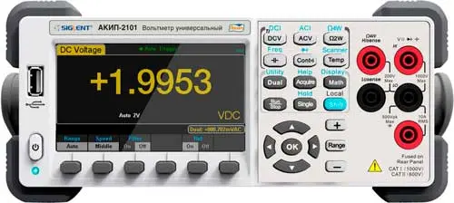

22:40Новая модель в линейке приборов серии АКИП-2101: универсальный вольтметр АКИП-2101/1
Представляем новую модель в линейке приборов серии АКИП-2101: универсальный вольтметр АКИП-2101/1 c диапазоном рабочих частот для измерений переменного сигнала до 100 кГц (напряжение)/ до 10 кГц (ток). Новинка имеет оптимальные технические характеристики для большинства современных инженерно-технических приложений: базовая погрешность ±0,01% (DCV), разрешение 4½ разряда, скорость измерений до 150 измерений в секунду. Встроенная функция статической обработки результатов измерений может отображать гистограммы, тренды в реальном времени. Новый вольтметр имеет высококонтрастный графический дисплей с максимальной индикацией "60.000" и одновременным отображением 2-х параметров, что делает работу с вольтметром очень удобной.
АКИП-2101
АКИП-2101
Особенности АКИП-2101/1:
  • 11 режимов: измерение силы постоянного и переменного тока, постоянного и переменного напряжения, сопротивления по 2-х и 4-х проводной схеме, прозвон цепи и проверка диодов, измерение ёмкости (до 10 мФ), частоты, периода и температуры (термопара, термосопротивление/RTD)
  • Измерение с учетом формы сигнала и искажений (True RMS), измерение переменного сигнала со смещением (AC+DC)
  • Автоматический и ручной выбор пределов измерений, развернутое меню синхронизации и запуска
  • Входное сопротивление 10 МОм (для диапазона "600 мВ" - 10 МОм/ 10 ГОм)
  • Математика и статистическая обработка (8 функций): мин./ макс./ среднее; дБ/дБм; режим допускового контроля; Δ-измерения, гистограммы, построение тренда. СКО
  • Внутренний регистратор данных (10К отсчетов) с настраиваемой скоростью выборки
  • Внутренняя память 1 ГБ (расширение внешним USB- flash), поддержка файловой системы, встроенная экранная помощь
  • Отображение результата измерений с помощью аналоговой шкалы (bar-graph), одновременное измерение 2-х параметров
  • Цветной графический TFT-дисплей (диагональ 11 см, 480х272 точек)
  • Программное обеспечение для управления и передачи данных на ПК EasyDDM
  • Интерфейсы: LAN, 2хUSB (USBTMC)
Вольтметр для удаленного управления прибором при помощи SCPI-команд оснащен интерфейсом USB USB (USBTMC). Наличие интерфейса уровня USBTMC позволяет быстро организовать связь и взаимодействие приборов/ устройств при помощи ресурсов LabVIEW компании National Instruments. При помощи гнезда USB на передней панели обеспечивается удобное файловое администрирование: сохранение данных на Flash-носитель или запись результатов измерений во внутреннюю память вольтметра.
Сферы применения: научно-исследовательские лаборатории, подразделения инженерно-технического и электронного дизайна, группы перспективных разработок (R&D), службы контроля качества и сервисного обслуживания, лаборатории по ремонту и калибровке СИ, задачи тестирования на автоматических производственных участках и линиях отладки.
