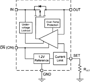

08:54Уникальный ограничитель тока AAT4610A с функцией ключа от ANALOGIC TECHNOLOGIS
AAT4610AIGV – специализированный ограничитель тока семейства SmartSwitch с P-канальным MOSFET-ключом с сопротивлением открытого канала 145мОм для коммутации положительного напряжения питания. Ключ работоспособен в диапазоне питающего напряжения 2,4В...5,5В, что наиболее благоприятно для систем с питание 3В и 5В.
Интегрированная токоограничивающая цепь способна защитить источник питания в случае повышения тока потребления. AAT4610A сама защищена от превышения мощности рассеяния и температуры кристалла. Микросхема может быть использована для контроля за нагрузкой с током до 1А. Порог ограничения тока программируется величиной резистора на выводе SET. Собственный ток потребления AAT4610A не превышает 9мкА в рабочем режиме и 1мкА в режиме отключения. Все выходы микросхемы снабжены защитой от разрядов статического электричества до 4кВ.
Отличительные особенности:
    * диапазон входного напряжения: 2,4В...5,5В;
    * программируемый порог ограничения тока до 1А;
    * малое время отклика на переходные процессы: 400нс на короткое замыкание в нагрузке;
    * малый собственный ток потребления:
      - 9мкА типовой,
      - 1мкА при отключении;
    * сопротивление открытого канала RDS(ON)=145мОм;
    * для контроля ON/OFF достаточно напряжения 2,5В;
    * защита от падения напряжения;
    * защита от перегрева;
    * защита от статического электричества до 4кВ;
    * температурный диапазон: -40ºС...+85ºC;
    * корпуса SOT23-5.
Структурная схема AAT4610A приведена ниже
Области применения: источники питания с функцией «горячего подключения», ноутбуки, периферийные порты, КПК и портативные приборы.
Исчточник: terraelectronica.ru
