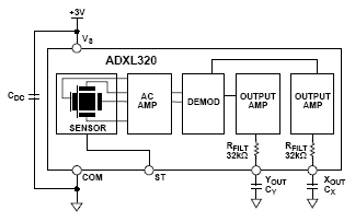

16:23Датчик ускорения ADXL320 фирмы ANALOG DEVICES
ADXL320JCP - двухмерный датчик ускорения с малым потреблением и низкой ценой. Измеряет ускорение в диапазоне ±5G, вибрацию и гравитацию.
Технические характеристики:
-разрешение 2 мg при 60 Гц;
-напряжение питания 2,4 … 5,25 В;
-ток потребления 350 мкА при напряжении питания 2,4 В;
-стабильный уровень нулевого ускорения;
-высокая чувствительность;
-выравнивание по осям с точностью до 0,1 градуса;
-BW корректировка при помощи одного конденсатора;
-однополярное функционирование;
-аварийная нагрузка - 10000g.
Структурная схема приведена на рисунке.
Области применения: схемы движения и ориентации, интеллектуальные ручные устройства, мобильные телефоны, приборы для медицины и спорта, устройства безопасности.
