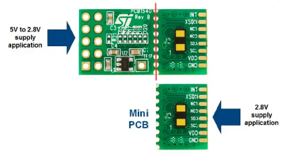

STMicroelectronics предлагает разработчикам миниатюрный модуль измерения дальности методом ToF на базе микросхемы VL53L1. Модуль VL53L1-SATEL может быть встроен непосредственно в прототип разрабатываемого изделия. Наличие источника напряжения облегчает использование модуля совместно с различными источниками в диапазоне от 2,8 до 5 В. Благодаря специальной перфорации часть платы с микросхемой LDO может быть отделена, если в ней нет необходимости. В комплект поставки входят два модуля.

  • Две миниатюрные платы с VL53L1 (ToF);
  • Регулятор напряжения от 5 до 2,8 В (выходное напряжение: 2,8 В);
  • Точность измерения не зависит от отражательной способности  объекта и его размера;
  • Делимая плата, позволяющая использовать отделяемую часть в качестве коммутационной платы, легко интегрируется в устройство заказчика.

Как отделить часть платы с LDO
