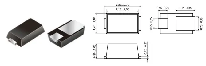

Тенденция к уменьшению габаритов корпусов электронных устройств вдохновляет разработчиков и производителей на дальнейшую миниатюризацию своих изделий. Один из мировых лидеров в производстве дискретных полупроводников компания SuncoYJ анонсировала очередное обновление ассортимента своей продукции, выпустив на рынок диоды семейств FMGxxE (таблица 1) и FMxxEx (таблица 2) в корпусе форм-фактора SOD-323HE (рисунок 1).
Благодаря ультратонкой форме этого корпуса новые диоды можно использовать в миниатюрных и тонких электронных приборах, применяющихся в различных областях индустрии.
Внешний вид новых диодов SuncoYJ и чертеж корпуса SOD-323HE
Рис. 1. Внешний вид новых диодов SuncoYJ и чертеж корпуса SOD-323HE
Особенности новых диодов:
  • еще более компактный корпус: на 10…15% тоньше чем SOD-123FL;
  • отличные характеристики рассеивания тепла: подложка и один из выводов имеют большую площадь и малое тепловое сопротивление, что позволяет применять их в условиях высоких температур.
