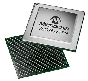

Компания ЭЛТЕХ предлагает коммутаторы из новой линейки SparX-5i от Microchip. Это семейство, является развитием линейки SparX-5 – промышленных L2/L3 коммутаторов Ethernet, с производительностью до 200 Гигабит/с.
Поддержка TSN в SparX-5i, позволяет применять его при создании современных систем индустриальной автоматизации, совмещающих передачу данных, синхронизацию и настройку точного времени в единой сети. Применение SparX-5i позволяет избежать закрытых и сложных многочиповых решений, чем уменьшает зависимость от единственного источника и затраты на разработку.
SparX-5i – это одночиповые промышленные коммутаторы, с самой полной поддержкой стандартов IEEE и TSN на сегодняшний день, что позволяет обеспечить end-to-end передачу высокоприоритетного траффика с крайне низкой задержкой.
Как и SparX-5, эти свитчи поддерживают интерфейсы Ethernet 1/2.5/5/10 и 25Гбит, и обеспечивают управляемую L2/L3 маршрутизацию траффика с общей производительностью до 200Гбит/с.
VSC75xxTSN

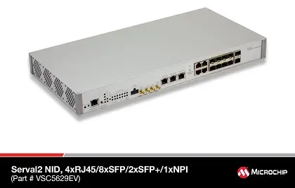

Serval2 NID
Для удобства разработки доступны отладочные платы и референс-дизайны, в том числе SparX-5,-5i Evaluation Board (VSC5640EV). Данная плата построена на свитче VSC7558, имеет двенадцать 10-Гигабитных слотов SFP+ и восемь 25-гигабитных слотов SFP28.
