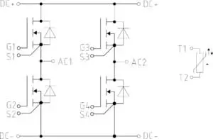

Компания Infineon представила новый EasyPACK-модуль F4-23MR12W1M1_B11 с MOSFET-транзисторами с напряжением "сток-исток" 1200 В и сопротивлением открытого канала 23 мОм. Модуль имеет на борту встроенный датчик температуры NTC, а его монтаж на плату происходит при помощи контактной технологии PressFIT.
На борту модуля расположены четыре CoolSiC-транзистора, включенные по схеме H-моста со встроенным в MOSFET-структуру обратным диодом, который имеет малое время обратного восстановления. EasyPACK-корпус модуля обладает низкой собственной паразитной индуктивностью (не более 10 нГн) и обеспечивает симметричные пути протекания токов от силовых выводов, облегчая тем самым параллельное соединение модулей.
Схема включения транзисторов модуля F4-23MR12W1M1_B11
