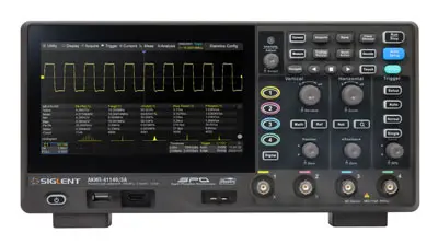

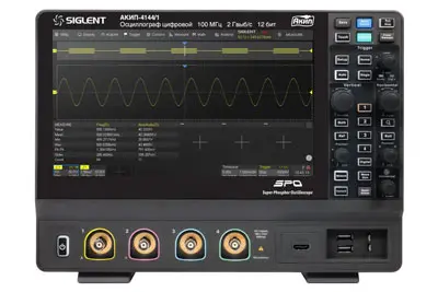

Представляем две новые серии осциллографов среднего класса: АКИП-4144 и АКИП-4149. Новые серии относятся к цифровым осциллографам высокого разрешения, они сделаны на основе 12-разрядных аналого-цифровых преобразователях с частотой дискретизации 2 Гвыб/с. В серии АКИП-4149 представлено шесть моделей в двух и четырехканальном исполнении с полосами пропускания 70 МГц, 100 МГц и 200 МГц. В серии АКИП-4144 представлено четыре модели в двух и четырехканальном исполнении с полосами пропускания 100 МГц и 200 МГц. Новинки имеют максимальный объем памяти 100 МБ (при объединении каналов) и отображают 2/4 аналоговых канала + 16 цифровых каналов с возможностью анализа смешанного сигнала.
АКИП-4144/1
АКИП-4144/1
АКИП-4149/1
АКИП-4149/1

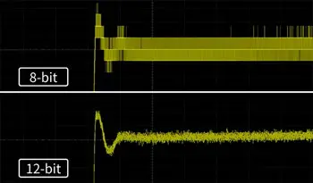

12-битное разрешение
В сериях АКИП-4144 и АКИП-4149, как и в сериях старшего сегмента, используется технология SPO (Super Phosphor Oscilloscope). Использование передовой технологии SPO позволило увеличить скорость обновления экрана до 120.000 осциллограмм в секунду в обычном режиме сбора данных и до 500.000 в режиме сегментированной развертки. Кроме увеличения скорости обновления экрана добавляется возможность включения в меню прибора функции визуализации сигнала с отображением 256 уровней интенсивности свечения луча, что обеспечивает при отображении осциллограммы яркостную или цветовую градацию разверток в зависимости от частоты их повторения. Технология SPO позволяет обнаружить редкие события, аномалии и вариации в сигнале (модуляция яркости). Как результат - максимально достоверное отображение сигнала на экране.
Новинки имеют минимальный в своем классе коэффициент отклонения (Коткл.) от 500 мкВ/дел, усовершенствованную аппаратную схему синхронизации, включая синхронизацию по последовательным данным, а также высокую стабильность запуска системы сбора данных с ультранизким уровнем собственного джиттера. Наличие 12-битного АЦП позволяет добиться высокой точности измерений, повысить эффективность отладки и анализа.
