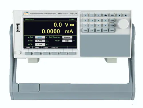

Представляем новую серию источников биполярного напряжения АКИП-1404 в составе трех модификаций. Инженерам-дизайнерам удалось обобщить свой многолетний опыт разработки и проектирования электронных схем, приборов и устройств питания в целях разработки источников питания постоянного тока для различных сценариев высоковольтных испытаний.
Серия импульсных программируемых источников питания постоянного тока АКИП-1404 обеспечивает выдачу макс. выходного напряжения до ±10 кВ, при этом разрешение по напряжению/ току достигает значений 0,1 В/ 0,1 мкА. Полустоечный (1/2 стойки) корпус источника питания высотой 2U поддерживает не только настольные приложения, но также имеет возможности удобного размещения прибора в стандартном 19” шкафу для облегчения его системной интеграции.
Большой ЖК-дисплей высокого разрешения позволяет оператору удобно считывать воспроизводимые параметры, отображать подробную информацию о тестировании и текущем статусе работы источника питания.
Базовые технические характеристики и особенности:
  • Число каналов: 1 выход
  • Uвых: ± 2500 В / ± 5000 В/ ±10000 В (в зависимости от модели)
  • Погрешность установки и измерения: ±0,01 % / ±0,01 % (напряжение/ ток)
  • Макс ток нагрузки: до 10 мА/ до 5 мА/ до 1 мА (в зависимости от модели)
  • Максимальная мощность: до 25 Вт/ 25Вт / 10 Вт (соответственно)
  • Максимальное разрешение: 0,1 В / 0,1 мкА (кроме АКИП-1404/3)
  • Нестабильность: < 0,01 %/ 0,02 % (при изменении Uпит/ Uнагр.)
  • Режим стабилизации напряжения и тока (CV/ CC);
  • Защита OVP/OCP/OTP (от перенапряжения, перегрузки по току, от короткого замыкания и перегрева)
  • Интерфейсы: LAN и RS232, аналоговое управление
Серия АКИП-1404 по соображениям обеспечения безопасности не имеет выходных гнезд на передней панели. Функциональные силовые клеммы высоковольтного интерфейса (Com/ High OUT +/-) перенесены на заднюю панель. Там же расположены порт аналогового программирования (Ext Progr), интерфейс контроля напряжения/тока (Monitoring). Источники имеют порт LAN и интерфейс RS232, поддерживают команды SCPI, а также шину систем IEEE-488 при использовании коммуникационного преобразователя NE101. Штатные интерфейсы могут быть задействованы пользователем для создания автоматизированной системы высоковольтных испытаний.
АКИП-1404/2
АКИП-1404/2
Низкий уровень выходного шума имеет большое значение для источников питания. В модификациях АКИП-1404/1 и АКИП-1404/2 пульсации напряжения в выходном сигнале не превышают 3 мВ с.к.з. Такой минимальный показатель очень востребован для чувствительных измерительных приборов и систем при измерении тока утечки или тестировании ИУ с высоким удельным сопротивлением.
Новинки могут быть востребованы в тестировании высоковольтного оборудования, испытании устройств и материалов в области физики высоких энергий. В этих сферах к источнику питания предъявляются требования по поддержке высоковольтного напряжения и стабильной генерации малых токов. Кроме того, такое оборудование востребовано для испытаний на пробой устройств IGBT, а также в приложениях тестирования материалов изоляции.
