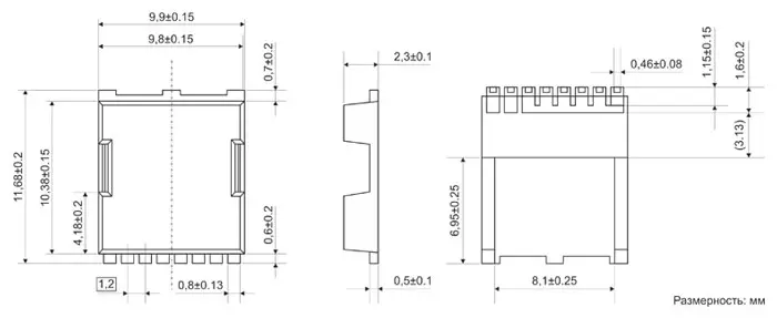

Быстродействие силовых транзисторов постоянно растет. Этот процесс вызван необходимостью уменьшать размеры оборудования, особенно преобразователей напряжения. Чтобы индуктивности и трансформаторы были компактнее, нужно повышать рабочие частоты инверторов. В этих условиях препятствием на пути развития силовой электроники стала слишком большая длина выводов у таких популярных корпусов, как TO-247. К тому же миниатюризация коснулась и самих транзисторов. Все это потребовало разработки нового корпуса, который был бы меньше по габаритам, но при этом обеспечивал эффективный отвод тепла, а также имел низкий уровень индуктивного влияния выводов друг на друга. И такой корпус был создан (рисунок 1). Он получил название TOLL, а его габариты составляют всего 11,7×9,9×2,3 мм. Корпус рассчитан на поверхностный монтаж.
По своим размерам и ряду параметров корпус TOLL сопоставим с TO-263, но имеет важное преимущество – площадку, через которую от кристалла отводится тепло. Она значительно шире, чем у TO-263, что позволяет установку в корпус чипов больших размеров.
Корпус TOLL имеет относительно небольшие размеры
Рис. 1. Корпус TOLL имеет относительно небольшие размеры
