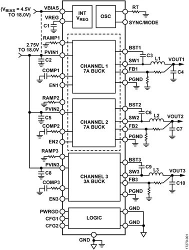

ADP5056 - это трёхканальный понижающий стабилизатор, способный работать от входных источников питания с напряжением до 18 В без предварительных преобразователей. Все каналы содержат MOSFET-транзисторы верхнего и нижнего плеча для достижения высокой интегрированности решения.
Каналы 1 и 2 обеспечивают настраиваемый выходной ток 3,5 А или 7 А. Объединение этих двух выводов позволяют получить ток до 14 А. Канал 3 обеспечивает программируемый выходной ток 1,5 А или 3 А.
Частоту переключения ADP5056 можно запрограммировать или синхронизировать с внешним тактовым генератором. Устройство содержит выводы ENx для последовательного включения питания на каждом канале.
ADP5056
ADP5056
ADP5056 обеспечивает последовательное включение/выключение каналов, а также работает в режимах ШИМ/энергосбережения. Включает в себя дополнительные функции, такие как сигнал наличия питания и ключ разряда на выходе.
ADP5056 рассчитан на диапазон рабочих температур от −40 до + 150°C.
