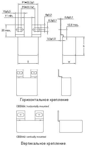

Возможность вертикального и горизонтального крепления (см. внизу)

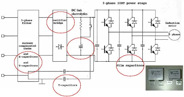

На рис снизу красным цветом обведены компоненты (диодный мост, электролитические и супрессорные конденсаторы, а также снабберные конденсаторы серии MMKP386, включенные паралельно транзисторным полумостам), которые может предложить использовать Vishay собственного производства в схеме управления трехфазным электродвигателем.
