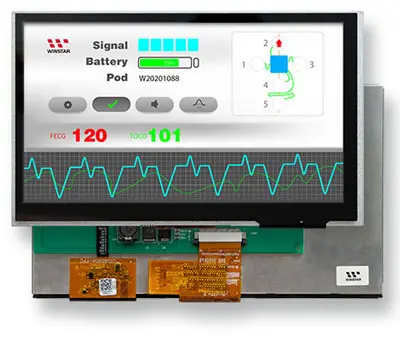

7-дюймовый дисплейный модуль WF70A8SYJHLNGA выдает изображение с разрешением 1024х600 пикселей на рабочей поверхности размером 154×86 мм. Эта модель IPS TFT LCD-дисплея выполнена в пропорциях 16:9. Отличительные особенности продиктованы наиболее частой сферой применения в качестве экрана диагностического оборудования, позволяющего наблюдать за графиками изменений показателей (рисунок 1).
Внешний вид нового дисплея WF70A8SYJHLNGA производства Winsta
Рис. 1. Внешний вид нового дисплея WF70A8SYJHLNGA производства Winsta
