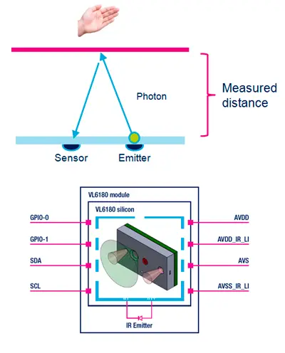

Компания STMicroelectronics выпустила новый комбинированный датчик расстояния и освещенности VL6180X, основанный на фирменной технологии измерения времени пролета фотонов FlightSense™. VL6180X позволяет измерять расстояние до 40 см и уровень освещенности до 100000 люкс. С помощью VL6180X можно распознавать простейшие жесты.
Измерение дальности до препятствия происходит с помощью встроенного источника инфракрасного излучения выполненном на полупроводниковом лазере. Точность измерения дальности составляет единицы миллиметров на дистанции от 0 до 10 см. В зависимости от площади и цвета отражающей поверхности дистанция до измеряемого объекта может достигать 40 см.
Взаимодействие с датчиком со стороны хост-контроллера производится с помощью I²C–интерфейса и двух вспомогательных настраиваемых портов ввода/вывода общего назначения. Для уменьшения объема вычислений на хосте VL6180X может быть настроен для выдачи прерываний только при определенной дистанции до объекта.
Принцип работы и структурная схема VL6180X
Для работы VL6180X требуется напряжение 2.6…3.0 В одной полярности. Потребление тока при измерении освещенности составляет 300 мкА, при измерении расстояния – 1.7 мА. В режиме ожидания датчик потребляет менее 1 мкА. Диапазон рабочих температур от -20 до +70°C. Датчик выполнен в миниатюрном 12-выводном корпусе LGA для поверхностного монтажа с шагом выводов 0.75 мм.
