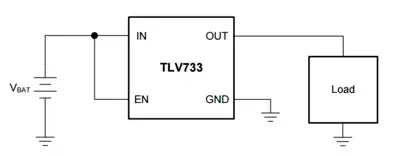

Схема включения TLV7333P без конденсаторов
