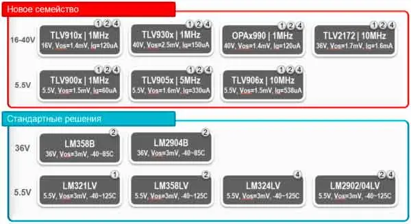

TLV9x – новое семейство ОУ общего назначения
Компания Texas Instruments представила новое семейство операционных усилителей TLV9xxx для широкого круга применений. Изготовленные по новым технологиям, TLV9xxx имеют более низкую стоимость и более высокую производительность по сравнению со стандартными решениями.
Семейство TLV9xxx обладает улучшенным соотношением шума и мощности к полосе пропускания и EMIRR, высоким выходным током и повышенной скоростью нарастания выходного сигнала.
TLV9xxx имеют конфигурации с 1/2/4 каналами, максимальным напряжением питания 5,5 В, 16 В и 40 В и доступны более чем в 12 видах корпусов.

Сравнение TLV9xxx с сериями стандартных ОУ
