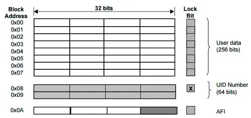

Особенностью RF37S114 является отсутствие выводов для пайки – работа идет через антенну, размещенную непосредственно на корпусе чипа. Микросхема имеет уникальный 64-битный неизменяемый идентификатор и 256 бит перезаписываемой пользователем памяти. Доступ к встроенной пользовательской памяти осуществляется с помощью ридера на частоте 13.56 МГц. Память организована в виде 8 блоков по 32 бит. Для каждого пользовательского блока имеется отдельный бит защиты, при установке которого дальнейшая перезапись данных становится невозможной.
Структура памяти RF37S114
