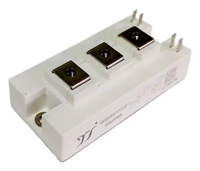

Внешний вид модуля MG200HF12TLC3
Рис. 1. Внешний вид модуля MG200HF12TLC3

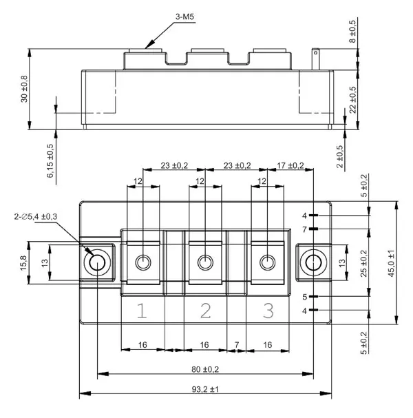

Схема корпуса форм-фактора C3 для модуля MG200HF12TLC3
Рис. 2. Схема корпуса форм-фактора C3 для модуля MG200HF12TLC3

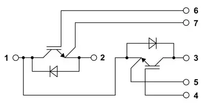

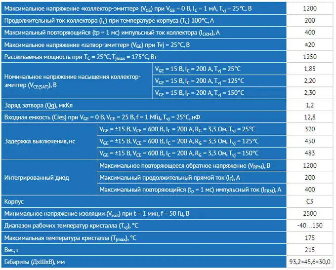

MG200HF12TLC3 построен по полумостовой топологии и представляет собой два IGBT-транзистора с шунтирующими диодами. Внутреннее устройство и назначение выводов модуля показано на рисунке 3. Некоторые технические характеристики приведены в таблице 1.
Схема модуля MG200HF12TLC3
Рис. 3. Схема модуля MG200HF12TLC3
Таблица 1. Характеристики MG200HF12TLC3 производства компании YANGJIE
