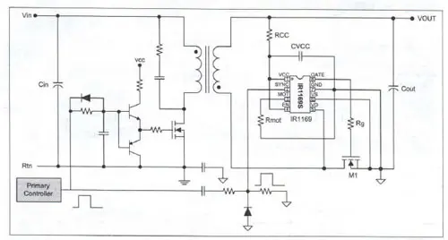

Схема включения IR1169 в обратноходовом DC/DC-конверторе
Встроенная в IR1169 функция SYNC отключает MOSFET-синхрон-ного выпрямителя для предотвращения протекания обратного тока при работе в режиме непрерывной проводимости (ССМ), повышая, таким образом, функциональность и надежность. В отличие от существующих решений, в новом устройстве используется прямой метод измерения тока с использованием конденсаторной связи, упрощающий схему и снижающий стоимость конечной системы.
Прибор изготавливается на основе оригинальной технологии 200 В ИМС компании IR. Благодаря наличию пакетного режима IR1169 сохраняет высокий КПД преобразования даже при легких нагрузках. Надежность и помехозащищенность микросхемы при работе как на фиксированной,так и на переменной частоте обеспечиваются внутренней схемой гашения выбросов и усовершенствованной логикой подавления двойных импульсов.
Максимальная рабочая частота контроллера равна 500 кГц. Защитные функции прибора включают блокировку при пониженном входном напряжении и отключение при превышении пиковым током драйвера затвора уровня 4 А. Среди прочих особенностей микросхемы можно выделить:
-    микромощный запуск (100...200 мкА);
-    низкий ток потребления (8...10 мА при CLOAD=10нФ, FSW=400 кГц);
-    выходное напряжение управления затвором 10,7 В;
-    время задержки прохождения сигнала выключения 50 не;
-    широкий диапазон рабочих напряжений от 11 до 20 В.
