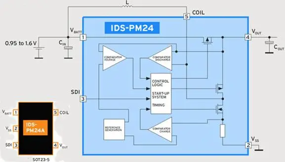

Компания IDS Microchip разработала серию микрохем сверхнизковольтного повышающего DC-DC конвертера IDS-PM24. Новая разработка ориентирована на сферу устройств призванных сохранять работоспособность в жёстких и даже экстремальных условиях эксплуатации. В данном случае наиболее суровым испытанием для устройства является работа в условиях, когда из-за низкой температуры либо сильного разряда, заряд аккумуляторов минимален.
Поизводителем для микросхем IDS-PM24 гарантируется запуск схемы преобразователя с маскимальной нагрузкой уже при питающем напряжении 0.95 вольт. Выпускаются в семействе 3 микросхемы IDS-PM24F27, IDS-PM24F30, IDS-PM24F33 c напряжениями 2.7 вольт, 3.0 вольт и 3.3 вольт на выходе соответственно. Для создания полноценного DC-DC конвертера из "обвязки" требуется только внешний дроссель и фильрующий конденсатор . Рабочий диапазон температур составляет -40...+100 °С а самконвертер размещен в "транзисторном" корпусе SOT-23, тем самым являсь самым миниатюрным решением в своём классе. Помимо индустриальной техники сфера применения подбной сикросхемы существекнно шире: это любые портативные устройства, которые питаются от одной батарейки, либо одной банки аккумуляторов, в том числе и удалённые телеметрические датчики.
