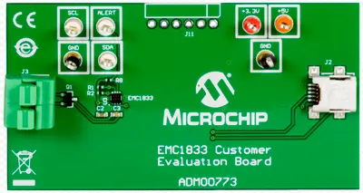

Отладочная плата ADM00773 EMC1833 Remote Temperature Sensor Evaluation Board (рис. 2) позволяет пользователю:
  • строить графики температуры на основе данных, полученных от каждого их трех каналов;
  • оценивать скорость изменений.
Отладочная плата EMC1833
Рис. 2. Отладочная плата EMC1833
