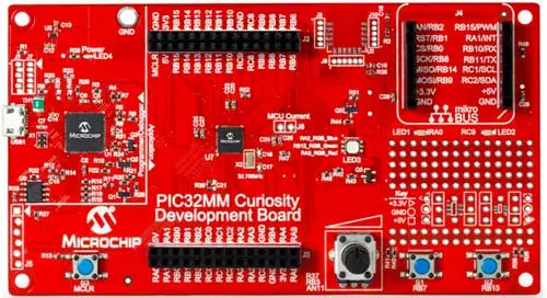

DM320101 – простая отладочная плата на основе 32-разрядного микроконтроллера PIC32MM
Компания ЭЛТЕХ предлагает DM320101 - отладочную плату на основе 32-разрядного бюджетного микроконтроллера PIC32MM со встроенным программатором/отладчиком, и поддержкой программной среды MPLAB®.
Плата построена на основе микроконтроллера PIC32MM0064GPL036, относящегося к семейству 32-х битных бюджетных микроконтроллеров с низким энергопотреблением (eXtreme Low Power (XLP)). Благодаря этому, плата DM320101 идеально подходит для разработки портативных устройств с батарейным питанием. Плата DM320101 обеспечивает простоту разработки благодаря встроенному отладчику и интеграции со средой разработки MPLAB® X IDE и графическим конфигуратором  MPLAB Code Configurator.
DM320101
Основные характеристики DM320101:
  • 32-разрядный микроконтроллер PIC32MM.
  • Различные устройства управления и индикации:
    • Кнопка Reset + 2 пользовательские кнопки;
    • RGB светодиод + 2 пользовательских светодиодных индикатора;
    • Аналоговый потенциометр.
  • Интегрированный программатор/отладчик с интерфейсом USB.
  • Разработка проекта в MPLAB® X IDE, XC32 Compiler, MPLAB Code Configurator.
