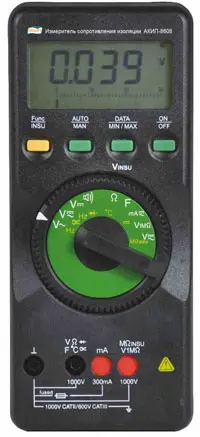

Представляем новинку под торговой маркой АКИП™ в категории средств измерений для контроля параметров электросетей и электроустановок – АКИП-8608. Модель отличается функциональностью, это - комбинированный прибор, который является измерителем сопротивления изоляции с функцией мультиметра.
В режиме "Мегомметр" АКИП-8608 обеспечивает измерение сопротивления изоляции Rиз до 3,1 ГОм (макс. разрешение 1 кОм) с выбором постоянного испытательного напряжения из ряда фиксированных значений: 50 В, 100 В, 250 В, 500 В, 1000 В.
Режим "Мультиметр": измерение постоянного и переменного напряжения до 1000 В (TRMS), измерение постоянного и переменного тока до 300 мА, измерение сопротивления до 30 МОм, звуковая прозвонка цепей, тест диодов, измерение емкости до 30 мкФ, частоты до 100 кГц (%-скважности), температуры -200…+850 °С (требуется опциональный т/датчик Pt100/ Pt 1000).
АКИП-8608
АКИП-8608
Погрешность измерений: "мегомметр" ±3…±5 % (в зависимости от диапазона), "мультиметр" ±0,25% (DCV, базовая). Максимальное разрешение при измерени параметров: 1 мВ/ 1 мОм/ 100 нА/ 0,1 Гц/ 10 пФ / 0,1°.
Прибор имеет ЖК-дисплей с подсветкой (4 разряда, "3100"), высота символов 15 мм, экран включает цифровую и графическую линейную шкалу, которая обеспечивает до 20 изм./с. Компактный дизайн, удобное расположение органов управления, интересные конструктивные решения определяют удобство пользования и безопасную эксплуатацию прибора.
Особенности:
  • Механическая защита входных гнезд от неправильного подключения.
  • Измерение ср. кв. значения сигналов произвольной формы (TRMS).
  • Графическая линейная шкала (30 сегментов).
  • Установка нуля в режиме измерения сопротивления/ ёмкости.
  • Регистрация Min/ Max и средних значений.
  • Защита от пыли и брызг (класс защиты корпуса - IP50).
  • Батарейное питание (автовыключение, индикация разряда).
  • Надёжность, безопасность (кат. IV 600 В/ кат. III 1000 В).
  • Поддержка измерения тока до 300 А (с помощью внешних токовых клещей - опция).
Измеритель АКИП-8608 имеет специально разработанную и встроенную в корпус систему механической блокировки входных гнезд ABS (automatic socket blocking). Схема защиты выполненная совместно с переключателем режимов обеспечивает постоянный контроль и визуальное предупреждение об ошибке коммутации. Например, при выборе поворотным переключателем режима измерения тока входное гнездо блокируется заглушкой, что физически исключает возможность ошибочной коммутации, обеспечивая надежную защиту электроперсонала и безопасность работы в ЭУ. И наоборот, при попытке перевести переключатель режимов в другое положение относительно текущего измерения – включенные в гнезда коннекторы не позволят селектору быть установленным в произвольное (ошибочное) положение функции.
Корпус мегомметра защищён резиновым чехлом, который не только оберегает прибор от повреждений, но ещё имеет откидную подставку-упор для удобного размещения на поверхности, а также кронштейн для вертикального крепления прибора.
Новинка оснащена полным набором режимов и функций для контроля электроустановок до 1000 В, а также оперативной эксплуатационной диагностики электротехнического оборудования: измерение сопротивления изоляции до 3 ГОм, измерение сопротивления до 30 МОм, измерения силы тока до 300 мА, функция прозвонки цепи ("целостность"), измерение частоты, тест диодов. Портативный мегомметр имеет встроенный вольтметр до 1000 В (пост. / перем.).
Номиналы постоянного фиксированного Uисп начинаются со значения 50 В, что увеличило перечень низковольтных измерительных приложений при тестировании изоляции. В новинке реализована компенсация начального сопротивления измерительных проводов до 30 Ом, а также функция автоматической блокировки выполнения теста. При обнаружении опасного напряжения в цепи Uвх>50 В для теста изоляции прибор автоматически заблокирует выполнение измерений до устранения паразитного потенциала.
