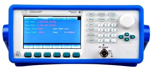

Линейка АКИП™ генераторов высокочастотных (ВЧ) сигналов АКИП-3417 пополнилась новой моделью с диапазоном частот до 3000 МГц (синус) - АКИП-3417/3.
Теперь серия ВЧ-генераторов АКИП-3417, состоит из 4-х моделей: АКИП-3417 (500 МГц), АКИП-3417/1 (1000 МГц), АКИП-3417/2 (1500 МГц) и АКИП-3417/3 (3000 МГц).
В отличие от младших моделей в серии, новая модель АКИП-3417/3 оснащена только ВЧ выходом позволяющим формировать гармонический сигнал в диапазоне от 25 МГц до 3000 МГц, с выходным уровнем от -90 дБн до +13 дБн. К выходному сигналу может быть применено свипирование (качание) по частоте или амплитуде.
Типовые сферы применения: тестирование функциональных и интегральных схем в рабочем диапазоне частот, ВТУЗовские исследования и обучение, испытания аналоговых датчиков, имитация сигналов РЭА и явлений окружающей среды, а также для задач ремонта и сервиса. Высокие технические характеристики новинки и увеличенный частотный диапазон позволяют расширить данный перечень измерительных приложений генераторов серии АКИП-3417, особенно требующих максимальной выходной частоты сигнала до 3 ГГц.
АКИП-3417/3
АКИП-3417/3
Генераторы серии АКИП-3417 могут быть рекомендованы в качестве прямых замен таких отечественных ВЧ генераторов, как Г4-151 (до 512 МГц), Г4-76А (до 1200 МГц), Г4-116 (до 400 МГц), Г4-129 (до 1200 МГц), Г4-164 (до 640 МГц), Г4-176 (до 1020 МГц) и ряда других с учетом диапазона частот и функциональности. Кроме того, модель АКИП-3417/3 может быть рассмотрена как альтернативный вариант ВЧ генератора ГСВЧ-3000, снимаемого с производства.
Новинка планируется к внесению в Госреестр СИ РФ.
