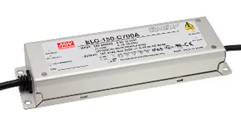

Помимо большого количества доступных типов управления освещением светодиодные драйверы ELG в металлическом корпусе имеют малые габариты, защиту от пыли и влаги IP67 и значительно малую стоимость, что делает их более привлекательными при сравнении не только с конкурентами, но и со своими предшественниками драйверами серии HLG.
ELG-150-C700A
Подводя итог, можно сказать, что компания Mean Well в очередной продемонстрировала способность предложить продукт, отвечающий требованиям текущего рынка. Область применения светодиодных драйверов ELG может быть самой разной – от рекламного освещения до освещения улиц и автотрасс. Предлагаемые типы управления освещением позволяют рассматривать эти источники и в качестве нестандартного применения.
