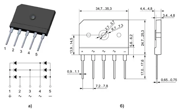

Ответом компании YANGJIE на такой высокий спрос стала разработка выпрямителей в корпусе 3GBJ серий DG15NAxxx, DG25NAxxx, DG35NAxxx и DG50NAxxx со средним прямым током 15, 25, 35 и 50 А, соответственно. Внешний вид трехфазного моста 3GBJ аналогичен популярному однофазному мосту 6KBJ, но он имеет больший размер и 5 выводов (рисунок 1а и 1б). Каждая серия выпускается на максимальное импульсное обратное напряжение 600, 800, 1000, 1200, 1400 и 1600 В. Диодные мосты 3GBJ характеризуются небольшими значениями падения напряжения и тока утечки, способны выдерживать значительный импульсный ток и работать в широком температурном диапазоне (таблицы 1 и 2).
Внешний вид и габариты трехфазных диодных мостов 3GBJ
Рис. 1. Внешний вид (а) и габариты (б) трехфазных диодных мостов 3GBJ

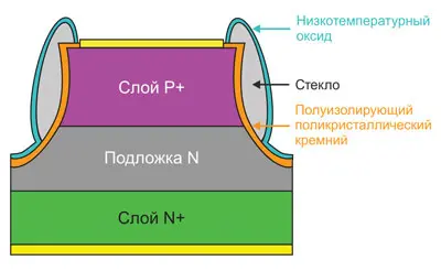

Диодные мосты 3GBJ выполнены по собственной технологии Photo Glass (рисунок 2) на фабрике YANGJIE. Компоненты, выполненные по данной технологии, имеют три слоя пассивационной защиты, что обеспечивает компонентам стабильные высокие температурные характеристики и надежность.
Принцип технологии Photo Glass
Рис. 2. Принцип технологии Photo Glass
