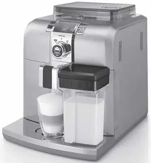

Внешний вид кофемашины показан на рис. 1.
Внешний вид кофемашины Philips Saeco HD8838
Рис. 1. Внешний вид кофемашины Philips Saeco HD8838
