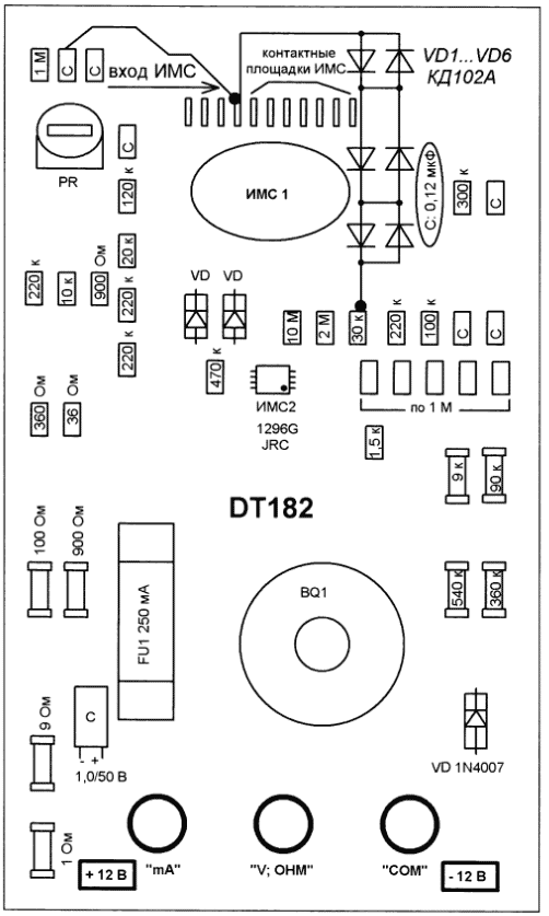

   Иногда не столько дорого обходится сам прибор, сколько его отсутствие. Для ремонта таких приборов не обязательно знать их схему, достаточно после покупки прибора снять заднюю крышку корпуса, на листе бумаги нарисовать расположение всех элементов и проставить их номиналы (рис.1). Лист со схемой расположения и номиналами деталей целесообразно приклеить к задней крышке мультиметра.
Рис. 1
   Вход АЦП защищен диодами. Для устранения погрешности на уменьшение показаний требуется установка по три диода встречно-параллельно - VD1-VD6 (рис.2). ИМС достаточно легко выдерживает величину входного напряжения 1,5...1,8 В. У микросхем с неизвестным расположением выводов вход можно найти по деталям обвязки или по очередным измерением напряжения между общим проводом прибора - щуп "СОМ" (рис.1) - и каждым из выводов ИМС. В режимах "Измерение диодов-прозвонка" и "200 Ом" при незамкнутых щупах это напряжение составляет 1,10 В, в режимах "2к"-"2М" - 130 мВ. При замыкании щупов измеряемого прибора входное напряжение ИМС становится равным нулю. Приведенные значения получены вольтметром с Rbx 10 МОм. Диоды в стеклянных корпусах могут вносить заметную погрешность ввиду паразитного фотоэффекта.

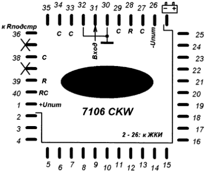

   В приборах серий М-93, DT92xx и других в случае выхода из строя ИМС в бескорпусном исполнении ее можно заменить ICL7106 в DIP-корпусе, которую можно приклеить на свободном месте платы и припаять к имеющимся контактным площадкам обмоточным проводом ПЭВ-0,1. На рис.3 показано соответствие выводов этих микросхем.
