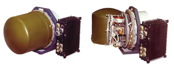

   1) 3 mm РЛС высокоточной ближней навигации и измерения координат (рис. 1) представляет собой малогабаритную двухблочную конструкцию, состоящую из радиолокационной головки диаметром около 300 мм, длиной 450 мм и весом не более 15 кг, обеспечивающей экологически безопасное и скрытное импульсное электромагнитное излучение, и радиолокационный дисплей (notebook PC или на базе VGA ЖКИ панели).
Внешний вид 3 мм РЛС
Рис. 1. Внешний вид 3 мм РЛС

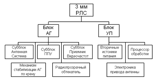

   Все функциональные модули РЛС (рис. 2) объединены в два конструктивно законченных блока: антенную головку АГ и блок управления и питания УП.
Основные функциональные модули 3 мм РЛС
Рис. 2. Основные функциональные модули 3 мм РЛС
   АГ функционально представляет собой радиочастотную часть СВЧ устройства. В состав АГ входит:
  • антенная система, механизмы сканирования ДНА по азимуту и углу места с соответствующими датчиками и исполнительными двигателями;
  • механизм стабилизации АГ по крену;
  • радиопрозрачный обтекатель;
  • приемопередающее устройство ППУ;
  • приемник видеочастот.
   УП функционально представляет собой цифровую часть СВЧ устройства. В состав УП входят:
  • электроника привода антенны;
  • процессор видеообработки и синхронизации;
  • источники вторичного электропитания как собственно блока УП, так и антенной головки.

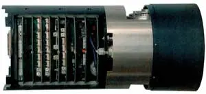

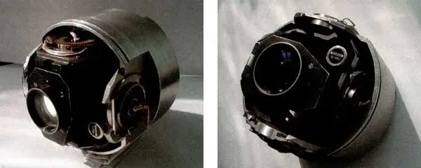

   2) Система техничесокого зрения (СТЗ) (рис. 3 и 4) обеспечивает наблюдение, обнаружение, распознавание и слежение за целями в реальном масштабе времени, а также выдает информацию для управления вертолетом с целью обеспечения его посадки в заданном районе.
Рис. 3. Система техничесокого зрения
Рис. 4. Система техничесокого зрения

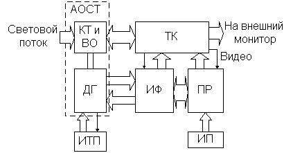

   При конструировании СТЗ соблюдена структура, которая представлена на рис. 5. СТЗ содержит следующие модули:
  • телевизионная камера КТ с вариообъективом ВО, которые конструктивно закреплены на двухкоординатной гироплатформе ДГ. Заметим, что совокупность КТ, ВО, ДГ и электронные "обслуживающие" компоненты (в виде двигателей, датчиков, усилителей и т.п.), представляют собой один из двух основных агрегатов СТЗ - аппаратуру обзора и стабилизации АОСТ;
  • телевизионный канал ТК, куда подключена КТ;
  • процессор ПР;
  • интерфейс ИФ;
  • источник питания ИП и источник трехфазного питания ИТП, образующие вторичные источники питания СТЗ.
Структурная схема системы технического зрения
Рис. 5. Структурная схема системы технического зрения
   Установленные в общем корпусе, эти модули представляют единое законченное изделие, которое работает следующим образом [2].
   Световой поток в конце поля зрения от участка подстилающей земной поверхности проходит через оптическую систему, которая формирует на мишени КТ, представляющей собой матрицу фоточувствительного прибора с зарядовой связью, световое изображение. КТ преобразует это оптическое изображение в стандартный видеосигнал ВС.
   В устройстве ТК, включающем КТ, видеоусилитель ВУ, синхрогенератор СГ, окончательно формируется ВС в соответствии со спецификой аппаратуры. Аналоговый ВС передается на процессор ПР, а также через ИФ на выход СТЗ для отображения на мониторе оператора. ВС на входе ПР преобразуется в цифровую форму. ПР для дискретизации и квантования ВС, вычисления положения объекта относительно центра растра по заданным алгоритмам и т.д. ДГ предназначена для управляемого разворота вариообъектива и КТ в пространстве вокруг двух осей и стабилизации положения оптической оси нагрузки при полетных колебаниях летательного аппарата (в данном случае вертолета). На ДГ жестко закреплена КТ с ВО и исполнительные устройства (двигатели) управления положением ДГ (полем зрения КТ) и параметрами ВО.
   АОСТ представляет собой совокупность компонентов, обеспечивающих функции (назначение) аппаратуры обзора пространства в заданной зоне (пределах), стабилизации поля зрения ВО и КТ, а также управления пространственным положением и размерами этого поля зрения и интенсивности светового потока, передаваемого ВО на фоточувствительный прибор с зарядовой связью КТ.
   ИФ предназначен для обеспечения взаимодействия СТЗ с внешними и внутренними устройствами, осуществления функций управления режимами работы отдельных модулей СТЗ и обеспечения взаимодействия между ними.
   ИП предназначен для обеспечения вторичными питающими напряжениями всех модулей СТЗ, в том числе источника трехфазного питания. ИТП предназначен для обеспечения вторичными питающими напряжениями ДГ.
