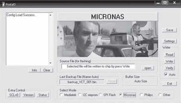

В заключение соединяют программатор с компьютером кабелем USB и загружают программу Postal3. Главное меню программы приведено на рис. 1.
Главное меню программы Postal3
Рис. 1. Главное меню программы Postal3
Назначение кнопок и окон главного меню программы Postal3 в режиме MICRONAS (см. рис. 1):
• Info - окно информации (логов).
• Clear - обнуление (стирание) информации в окне логов.
• SCL=0 - предварительная установки шины синхронизации в состояние лог. "0" (служит для подготовки к вводу процессора в режим программирования).
• Version - вход в режим программирования (отображение версии загрузчика).
• Status - вызов информации о статусе.
• Settings - вызов вкладки настроек.
• Read - активация режима чтения.
• Write - активация режима записи.
• Verify - вызов функции сравнения повторным считыванием (верификация, проверка).
• Auto - если стоит галочка, то после чтения/записи верификация пройдет автоматически.
• Open - путь выбора файла для записи.
• Exit - выход (закрытие программы).
• Select Mode - выбор режима работы программы.
• Buffer Size - окно отображения размера буфера.

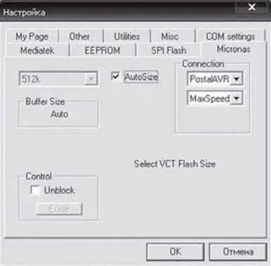

2. На вкладке "Micronas - Settings" (рис. 2) устанавливают значение, соответствующее объему Flash- памяти, или включают автоматическое определение (AutoSize). В нашем случае ПО записано в микросхему памяти U606 типа S29AL008 объемом 1 Мбайт (а точнее 1048576 байт - именно это число будет отображаться в окне логов по окончании процесса чтения или перепрограммирования этой микросхемы).
Вкладка Micronas - Settings
Рис. 2. Вкладка Micronas - Settings
3. В группбоксе "Connection" устанавливают необходимую скорость обмена. При нормальных условиях программа работает на максимальной скорости. Если же в процессе программирования памяти возникнут ошибки, то следует понизить скорость обмена или проверить исправность оборудования. Появление ошибок отразится в окне логов в виде соответствующих сообщений.

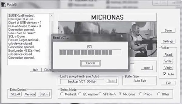

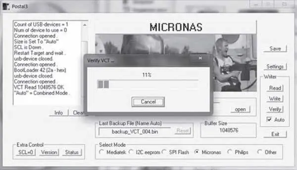

2. Чтение памяти начнется сразу же после нажатия кнопки "Read" (рис. 1).
3. Процесс чтения и верификации памяти отображается в соответствующих окнах (рис. 3, рис. 4).
Прогресс чтения Flash-памяти
Рис. 3. Прогресс чтения Flash-памяти
Прогресс верификации Flash-памяти
Рис. 4. Прогресс верификации Flash-памяти
4. Считанный файл хранится в каталоге программы с автоматической нумерацией последующих файлов чтения. Имя считанного файла можно посмотреть в окне "Last Backup File (Auto Name)".
Полный список (лог) выполненных операций процесса считывания прошивки Flash-памяти процессоров Micronas выглядит следующим образом:

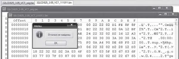

Появившаяся в окне логов запись "VCT Verify 1048576 OK" свидетельствует об успешном окончании процесса чтения содержимого Flash-памяти. После этого в каталог с программой Postal3 записывается новый файл с именем "backup_ VCT_001", который и содержит ПО ремонтируемого телевизора. Рекомендуется скопировать данный файл в каталог для хранения про-шивок и присвоить ему соответствующее имя,которое в дальнейшем позволит полностью идентифицировать файл. После этого приступают к непосредственной проверке соответствия (исправности) ПО, сравнив его с оригиналом.
Для этой операции можно использовать любой Hex-редактор. Достаточно удобно и наглядно пользоваться распространенной программой WinHex. В случае соответствия считанного ПО с оригиналом программа выдаст сообщение, приведенное на рис. 5.

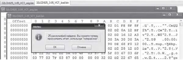

В случае несоответствия считанного ПО с оригиналом (см. рис. 6) следует перейти к перепрограммированию памяти.
Сообщение программы WinHex об успешном сравнении считанного ПО с оригиналом
Рис. 5. Сообщение программы WinHex об успешном сравнении считанного ПО с оригиналом
Сообщение программы WinHex об отличиях считанного и оригинального ПО
Рис. 6. Сообщение программы WinHex об отличиях считанного и оригинального ПО
