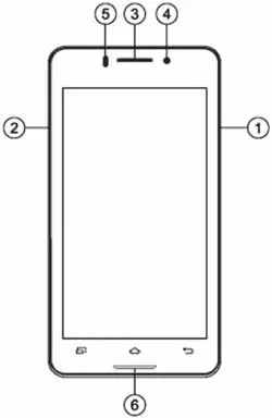

3. Одновременно нажимают клавиши включения смартфона (1 на рис. 3) и увеличения громкости (2 на рис. 3), удерживая их до загрузки смартфона в режиме "Recovery". Для навигации в режиме "Recovery" используют клавишу регулировки громкости: увеличение громкости - переход к предыдущему пункту (вверх), уменьшение - к следующему пункту (вниз). Для активации выбранного пункта меню служит клавиша включения/выключения смартфона.

Основные управляющие элементы смартфона TeXeT TM-4677
Рис. 3. Основные управляющие элементы смартфона TeXeT TM-4677: 1 - клавиша включения/выключения, 2 - клавиша регулировки громкости, 3 - разговорный динамик, 4 - фронтальная камера, 5 - датчик приближения, 6 - светодиодный индикатор
