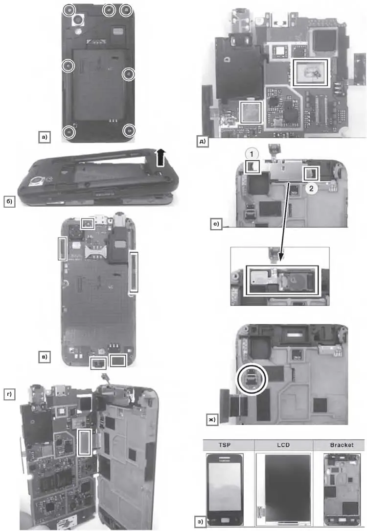

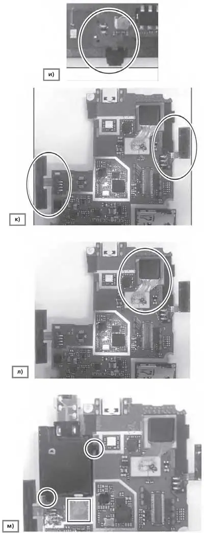

Разборка смартфона
Разборка смартфона S8530Разборка смартфона S8530
Рис. 1. Разборка смартфона S8530
1. Снимают заднюю крышку аккумуляторного отсека и откручивают 7 винтов (рис. 1а).
2. Аккуратно приподнимают и снимают пластиковую часть корпуса (рис. 1б).
3. Отсоединяют шлейфы от основной платы устройства и вытаскивают контактные площадки кнопок из своих посадочных мест (рис. 1в). При этом обращают внимание на то, что шлейф ЖК дисплея отсоединяется с другой стороны платы, и для его отключения необходимо после отсоединения остальных шлейфов аккуратно, чтобы не оторвать его, приподнять плату телефона (рис. 1г).
4. Очень аккуратно (можно повредить) отсоединяют от главной платы разъемы фотокамеры и модуля гарнитуры (рис. 1д).
5. Снимают защитный экран с узлов SUS и RCV (рис. 1е).
6. Отсоединяют разъем модуля тачскрина из платформы (рис. 1ж).
7. Снимают модуль тачскрина и ЖК дисплей (рис. 1з).
8. Отпаивают микрофон от платы (рис. 1и).
9. Отпаивают от платы кнопки питания и громкости (рис. 1к).
10. Снимают модуль камеры (рис. 1л).
11. Откручивают два винта и снимают модуль гарнитуры с платы (рис.1м).
Сборка аппарата выполняется в обратном порядке.

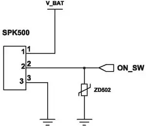

Нет звука (не слышно абонента)
1. Проверяют разъем динамика HDC500 (рис. 6 (см. в архиве в конце статьи)), при необходимости пропаивают или заменяют его.
2. Проверяют омметром исправность динамика, если его катушка в обрыве, динамик заменяют.
3. Проверяют наличие звукового сигнала на дросселях L513 и L514, на конденсаторах С406 и С407 и на выходах ИМС U400, заменяют эти элементы, переустанавливают или заменяют ИМС.
4. Если результата нет, заменяют главную плату.

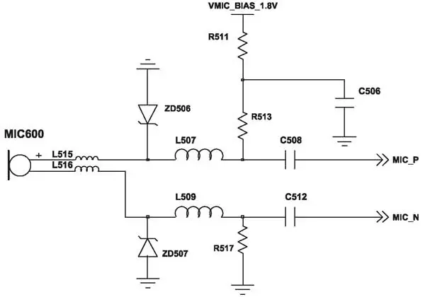

Не работает микрофон (абонент вас не слышит)
1.Проверяют, не загрязнено ли технологическое отверстие для микрофона в корпусе телефона. При необходимости разбирают телефон по приведенной выше методике и аккуратно прочищают отверстие.
2. Проверяют наличие сигнала на конденсаторах С508 и С512 (рис. 7), при его отсутствии заменяют ИМС UCP300.
Рис. 7.
Рис. 9.
3. Проверяют наличие опорного напряжения на сопротивлениях R511 и R513. При его отсутствии заменяют ИМС UCP300.
4.Проверяют наличие сигнала от микрофона на дросселях L507, L509, L515 и L516. При его отсутствии проверяют эти элементы.

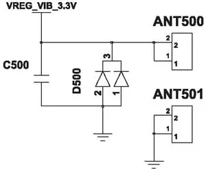

Не работает вибромотор
Проверяют омметром наличие контакта вибромотора с точками ANT500, ANT501 (рис. 10), при необходимости очищают контакты от окислов. Затем проверяют наличие напряжения 3,3 В на конденсаторе C500. При его отсутствии заменяют (или переустанавливают) микросхему U400. Если результата нет, заменяют главную плату. При наличии 3,3 В проверяют его на контакте ANT500. Если напряжения там нет, восстанавливают связь перемычкой. При наличии на контакте напряжения 3,3 В заменяют вибромотор.
Рис. 10.

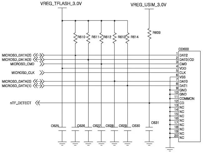

Смартфон не обнаруживает карту памяти microSD
Вначале проверяют целостность разъема CD600 (рис. 3) и при необходимости очищают его контакты или заменяют, если разъем разрушен. Затем устанавливают в слот карту памяти и проверяют наличие высокого потенциала (3 В) на контакте 12 CD600 (рис. 11). При его отсутствии заменяют разъем.
Проверяют наличие напряжения 3В на контакте 4 CD600 (VDD). При его отсутствии заменяют ИМС U400, а при наличии заменяют главную плату.
Рис. 11.

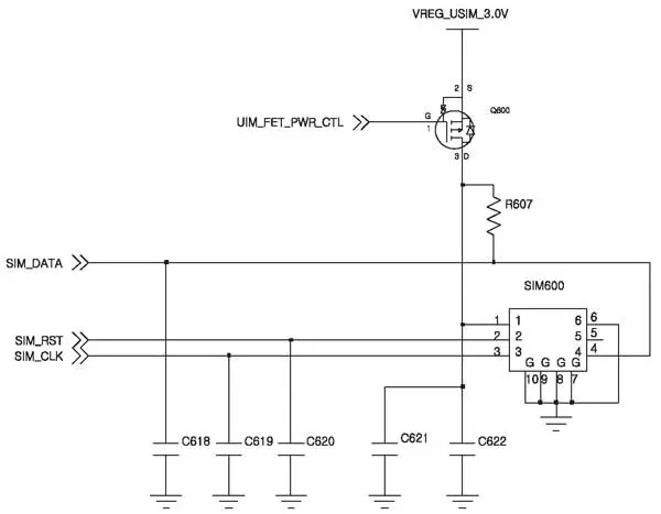

Смартфон не обнаруживает SIM-карту
Проверяют исправность разъема SIM-карты SIM600 и при необходимости заменяют его. Проверяют наличие напряжения 3 В на стоке транзистора Q600 и на резисторе R607 (рис. 12). При отсутствии напряжения проверяют транзистор Q600. При его исправности заменяют (переустанавливают) ИМС U400.
Рис. 12.

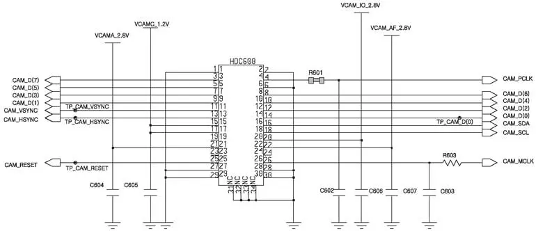

Не работает камера
1. Проверяют правильность подключения разъема модуля камеры к главной плате.
2. Проверяют наличие соответствующих напряжений на конденсаторах C604, C606, C607 (2,8 В) и на С605 (1,2 В) (рис. 13). При отсутствии одного из напряжений заменяют микросхему U400.
3. Проверяют наличие сигнала частотой 24 МГ ц на резисторе R603, при его отсутствии заменяют ИМС UCP300.
4. Если результата нет, заменяют модуль камеры.
Рис. 13.
