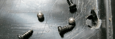

Детали крепления прибора
Рис. 5. Детали крепления прибора
1.Поломка переключателя. Из-за низкого качества смазки буквально через несколько лет уже может наблюдаться ощутимое затруднение в переключении режима. Еще частая проблема – выпадение прижимных шариков (на фото выше). В этом случае прибор перестает работать вообще, а в корпусе слышится характерный шум при встряхивании. Ремонтируется дефект простой пересборкой и смазкой (лучше всего использовать силиковоновую) переключателя.
