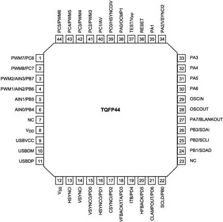

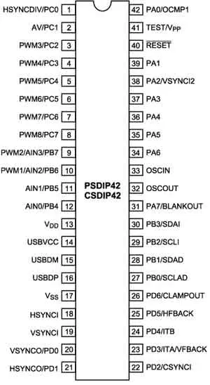

Назначение выводов микросхем приведено в табл. 2.
Таблица 2
Номер вывода | Сигнал | Тип: I - INPUT; O - OUTPUT | Описание | |
TQFP44 | СSDIP42, PSDIP42 | |||
39 | 1 | PC1/HSYNCDIV | I/O | Порт C0 или выход строчных СИ (HSYNCO/2) |
40 | 2 | PC1/AV | I/O | Порт C1 или вход сигнала Active Video |
41 | 3 | PC2/PWM3 | I/O | Порт C2 или выход 3 сигнала ШИМ |
42 | 4 | PC3/PWM4 | I/O | Порт C3 или выход 4 сигнала ШИМ |
43 | 5 | PC4/PWM5 | I/O | Порт C4 или выход 5 сигнала ШИМ |
44 | 6 | PC5/PWM6 | I/O | Порт C5 или выход 6 сигнала ШИМ |
1 | 7 | PC6/PWM7 | I/O | Порт C6 или выход 7 сигнала ШИМ |
2 | 8 | PC7/PWM8 | I/O | Порт C7 или выход 8 сигнала ШИМ |
3 | 9 | PB7/AIN3/PWM2 | I/O | Порт В7 или вход 3 АЦП или выход 2 сигнала ШИМ |
4 | 10 | PB6/AIN2/PWM1 | I/O | Порт В6 или вход 2 АЦП или выход 1 сигнала ШИМ |
5 | 11 | PB5/AIN1 | I/O | Порт В5 или вход 1 АЦП |
6 | 12 | PB4/AINO | I/O | Порт В4 или вход 0 АЦП |
8 | 13 | VDD | Напряжение питания 4…5,5 В | |
9 | 14 | USBVCC | Напряжение питания порта USB (3,3 В±10%) | |
10 | 15 | USBDM | I/O | Шина данных порта USB |
11 | 16 | USBDP | I/O | Шина данных порта USB |
12 | 17 | VSS | Общий | |
13 | 18 | HSYNC | I | Вход строчных СИ (ТТЛ уровни) |
14 | 19 | VSYNC | I | Вход кадровых СИ (ТТЛ уровни) |
15 | 20 | PDO/VSYNCO | I/O | Порт D0 или выход кадровых СИ |
16 | 21 | PD1/HSYNCO | I/O | Порт D1 или выход строчных СИ |
17 | 22 | PD2/CSYNCI | I/O | Порт D2 или вход композитного синхросигнала |
18 | 23 | PD3/VFBACK/ITA | I/O | Порт D3 или вход КИОХ, или вход А детектора прерываний |
19 | 24 | PD4/ITB | I/O | Порт D4 или вход В детектора прерываний |
20 | 25 | PD5/HFBACK | I/O | Порт D5 или вход СИОХ |
21 | 26 | PD6/CLAMPOUT | I/O | Порт D6 или выход импульсов фиксации, или выход регулировки муара |
22 | 27 | PBO/SCLD | I/O | Порт В0 или шина синхронизации интерфейса DDC |
24 | 28 | PB1/SDAD | I/O | Порт В1 или шина данных интерфейса DDC |
25 | 29 | PB2/SCLI | I/O | Порт В2 или шина синхронизации интерфейса I2C |
26 | 30 | PB3/SDAI | I/O | Порт В3 или шина данных интерфейса I2C |
27 | 31 | PA7/BLANKOUT | I/O | Порт А7 или выход импульсов гашения |
28 | 32 | OSCOUT | О | Выход генератора |
29 | 33 | OSCIN | I | Вход генератора |
30 | 34 | PA6 | I/O | Порт A6 |
31 | 35 | PA5 | I/O | Порт A5 |
32 | 36 | PA4 | I/O | Порт A4 |
33 | 37 | РАЗ | I/O | Порт A3 |
34 | 38 | PA2/VSYNCI2 | I/O | Порт A2 или вход 2 кадровых СИ |
35 | 39 | PA1 | I/O | Порт A1 |
36 | 40 | RESET | I/O | Вход сброса микросхемы (активный - низкий уровень) |
37 | 41 | TEST/VPP | Тестовый вход или напряжение программирования ЭСППЗУ | |
38 | 42 | PAO/OCMP1 | I/O | Порт А0 или выход 1 таймера |
