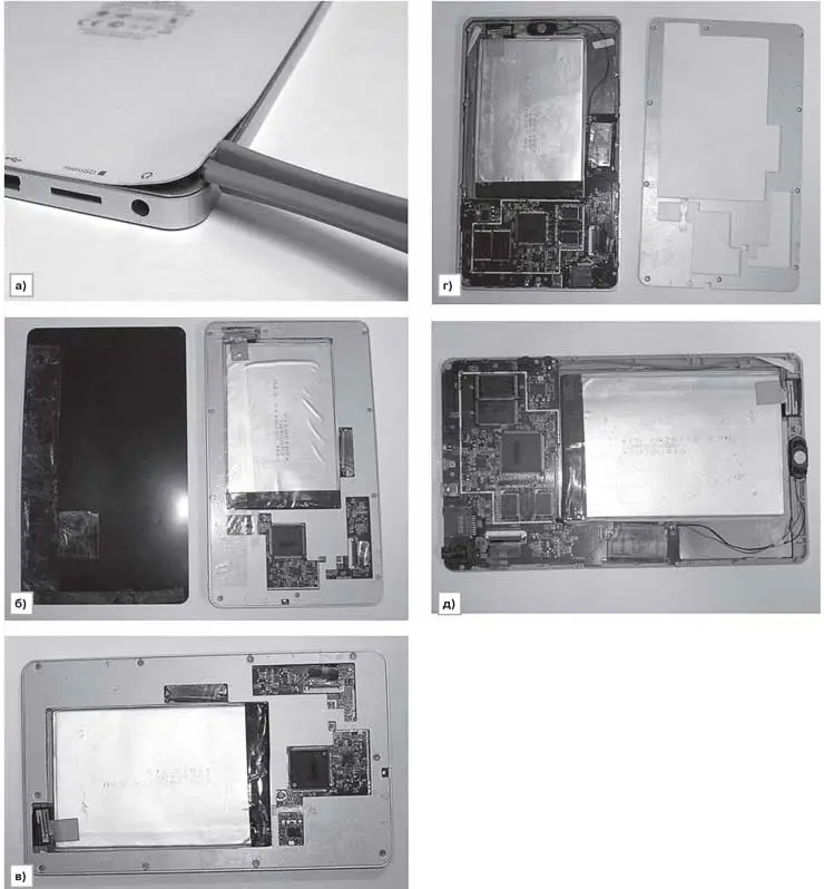

Разборку teXet TB-772A выполняют в следующем порядке:
1. Выключают электронную книгу.
2. Используя приспособление SS-93, отклеивают пластиковую накладку задней панели (рис. 1а). При выполнении операции следует соблюдать осторожность, чтобы исключить повреждение шлейфов, подключенных к печатной плате устройства.
3. Убирают остатки старой клеевой основы (рис. 1б).
4. Откручивают 10 винтов, удерживающих металлическое основание задней панели, и снимают ее (рис. 1в, рис. 1г).
5. Снимают пластиковую рамку, закрывающую боковые части корпуса. Дальнейший процесс разборки зависит от выполняемой операции (рис. 1д).
Разборка электронной книги teXet TB-772A
Рис. 1. Разборка электронной книги teXet TB-772A
6. Для снятия аккумулятора и полифонического динамика отпаивают соответствующий элемент от системной платы и отклеивают его от дисплея/соответствующего места в корпусе.
7. Для снятия системной платы отпаивают от системной платы аккумулятор и динамик, отсоединяют разъемы дисплея и сенсорной панели, отклеивают от аккумулятора антенну Wi-Fi и откручивают винты, удерживающие системную плату.
8. Снимают системную плату. При выполнении операции проявляют осторожность, чтобы не оборвать антенну Wi-Fi.
9. Для демонтажа дисплея снимают аккумулятор, системную плату и вынимают дисплей из корпуса устройства, выведя из зацепления соответствующие защелки. Для облегчения операции рекомендуется снять (отклеить от двухсторонней клеевой основы) декоративную накладку передней панели, что позволит вытащить дисплей вперед.
10. Для замены сенсорной панели снимают аккумулятор, полифонический динамик, системную плату в сборе с антенной Wi-Fi, а затем вынимают дисплей в сборе с сенсорной панелью. Далее, выводя из зацепления защелки, снимают сенсорную панель.
Для облегчения снятия декоративных накладок (размягчения клеящей ленты) допускается немного нагреть пластик передней панели с помощью бытового фена. Однако следует проявлять повышенную осторожность, чтобы исключить перегрев элементов (особенно экрана) и оплавление пластика корпуса.
Сборку устройства выполняют в обратном порядке. При сборке клеевую основу, фиксирующую ряд компонентов, следует заменить на новую.

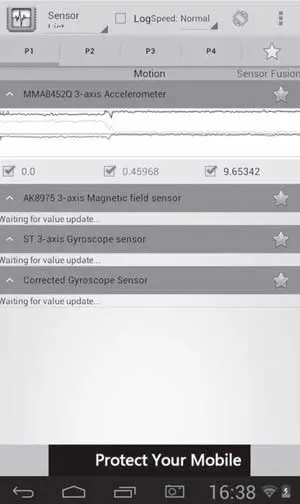

Проверка акселерометра
Для проверки акселерометра и других датчиков Android-устройств можно использовать программу Sensor List (в Google Play [4]), отображающую выходной сигнал с датчиков. При выполнении проверки акселерометра в диалоговом окне данного приложения понадобится перейти на вкладку P1 (модель сенсора MMA8452Q) и, поворачивая устройство в пространстве, визуально наблюдать за изменением выходного сигнала акселерометра. Остальные датчики, хоть и упомянуты в экране приложения, но физически отсутствуют.
Диалоговое окно приложения Sensor List при проверке акселерометра teXet TB-772A
Рис. 3. Диалоговое окно приложения Sensor List при проверке

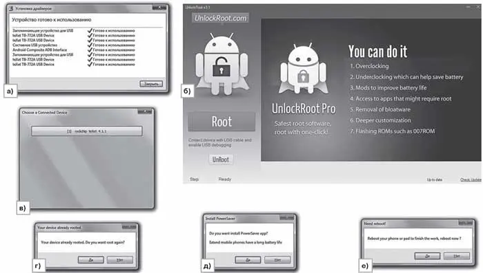

Получение прав суперпользователя (root)
Для работы некоторых приложений (в основном, адаптирующих систему) может быть актуальным получение прав суперпользователя (root). В "TeXet TB-772A" права root могут быть доступны изначально. Если таких прав нет, данная операция выполняется следующим образом:
1. В настройках устройства активируют режим "Отладка по USB" ("Меню" - "Настройки" - "Для разработчиков" - установить флажок "Отладка по USB".
2. Подключают электронную книгу к компьютеру, при этом будут установлены необходимые драйверы (рис. 4а).
3. Запускают приложение "Unlock root". В связи с тем, что данная программа выполняет вмешательство в системные файлы ОС Android, антивирусные приложения могут посчитать ее вредоносной и отобразить соответствующее предупреждение.
4. Нажимают кнопку "Root" основного диалогового окна программы "Unlock root", выбирают свое устройство (для "TeXet TB-772A" достаточно нажать кнопку с названием модели) и подтверждают выполнение операции (рис. 4б-4е).
5. Дожидаются окончания перезагрузки устройства. При успешном получении Root-прав в меню приложений появится программа SuperSU, служащая для управления использованием прав суперпользователя другими программами.
Рис. 4. Получение прав суперпользователя, где: а - драйверы установлены, б - основное диалоговое окно приложения Unlock root, в - подтверждение правильности выбранной модели, г - предупреждение, что на устройстве уже доступны права root, д - запрос
на установку дополнительного "энергосберегающего" приложения, е - запрос на выполнение перезагрузки устройства
