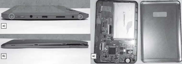

Разборку электронной книги выполняют в следующем порядке:
1. Выключают электронную книгу.
2. Откручивают два винта на нижнем торце (рис. 1а).
3. Приспособлением SS-93 аккуратно поддевают заднюю крышку в районе клавиш регулировки громкости (рис. 1б) и снимают ее, аккуратно высвобождая защелки. При выполнении операции не следует применять чрезмерную физическую силу. Дальнейший процесс разборки зависит от выполняемой операции (рис. 1в).
Порядок разборки электронной книги TB-723A
Рис. 1. Порядок разборки электронной книги TB-723A
4. Для снятия аккумулятора, полифонического динамика и микрофона отпаивают соответствующий элемент от системной платы и отклеивают его от дисплея или соответствующего места в корпусе.
5. Для снятия системной платы:
- отпаивают от системной платы аккумулятор, динамик, микрофон;
- откручивают винты, удерживающие системную плату и плату клавиатуры;
- отсоединяют разъемы дисплея и сенсорной панели;
- осторожно, чтобы не оторвать антенну Wi-Fi, снимают системную плату в сборе с платой клавиатуры.
6. Для снятия дисплея снимают аккумулятор, системную плату и вынимают дисплей из корпуса устройства, выведя из фиксации соответствующие защелки.
7. Для замены сенсорной панели снимают дисплей, после чего, аккуратно надавливая на панель с внутренней стороны корпуса, разъединяют ее с корпусом устройства. Для облегчения снятия сенсорной панели (размягчения клеящей ленты) допускается немного нагреть пластик передней панели с помощью бытового фена. Однако следует проявлять повышенную осторожность, чтобы исключить перегрев элементов и оплавление пластика корпуса.
Сборку книги выполняют в обратном порядке. При сборке клеевую основу, фиксирующую ряд компонентов, следует заменить на новую.

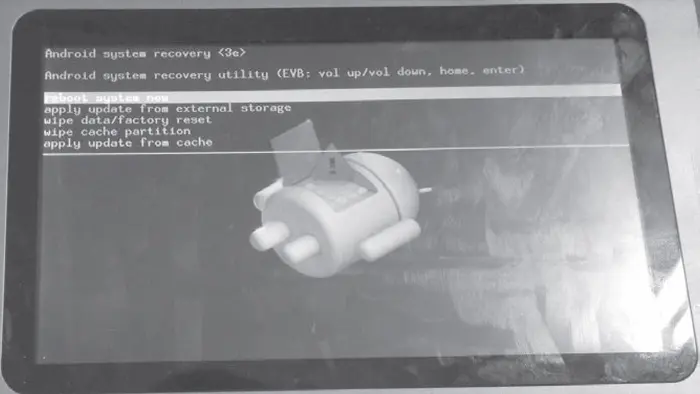

Системный загрузчик Recovery
Аналогично другим Android-устройствам, сброс на заводские настройки и обновление программного обеспечения (ПО) могут быть выполнены через системный загрузчик "Recovery", для входа в который выполняют следующие действия:
- нажимают и удерживают клавишу увеличения громкости;
- нажимают клавишу включения устройства (как при обычном включении устройства);
- дожидаются окончания загрузки устройства в режиме "Recovery", после чего отпускают клавишу регулировки громкости.
Для перехода между пунктами "Recovery" используются клавиши регулировки громкости, а для выбора текущего пункта - клавиша включения.
Структура "Recovery" TB-723A стандартна для бюджетных Android-планшетов:
- "Reboot system now" - перезагрузить мобильное устройство;
- "Apply update from external storage" - установка обновлений, находящихся на карте памяти (встроенной памяти устройства);
- "Wipe data/factory reset" - возврат к заводским настройкам;
- "Wipe cache partition" - очистка кеша устройства;
- "Apply update from cache" - установка апдейта, находящегося в кеше устройства.
Системный загрузчик Recovery электронной книги TB-723A
Рис. 2. Системный загрузчик Recovery электронной книги TB-723A

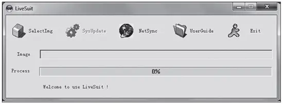

Второй способ обновления ПО TB-723A - использование приложения для компьютера LiveSuitPack, доступного на официальном сайте по ссылке [2]. Операция выполняется следующим образом:
1. Загружают с официального сайта утилиту обновления ПО, копируют ее в отдельную папку и запускают. Данная утилита представляет собой самораспаковывающийся архив с ПО, документацией и драйверами.
2. Выключают устройство, если оно была включено.
3. Подключают устройство к компьютеру.
4. Нажимают и удерживают кнопку "Следующая страница".
5. Нажимают кнопку включения.
6. Операционная система найдет новое устройство, драйверы для которого содержатся в наборе ПО, распакованном на шаге 1.
7. Устанавливают соответствующие драйверы. Если TB-723A в режиме программирования к используемому компьютеру подключалась ранее, а драйверы были корректно установлены, то выполнение данной операции не потребуется.
8. Запускают программу "LiveSuite" (рис. 3);
Основное диалоговое окно приложения LiveSuite
Рис. 3. Основное диалоговое окно приложения LiveSuite
9. Нажав кнопку "Select Img" основного диалогового окна приложения "LiveSuite" выбирают файл *.img, содержащий нужную версию программного обеспечения;
10. Отключают электронную книгу от компьютера и подключают ее повторно (см. п. 2-5);
11. Подтверждают выполнение обновления ПО.
12. Ожидают окончания операции.

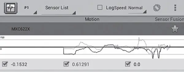

Проверка акселерометра
Для проверки акселерометра и других датчиков Android-устройств можно использовать программу "Sensor List" [5], отображающую выходной сигнал с датчиков. При выполнении проверки акселерометра в диалоговом окне данного приложения понадобится перейти на вкладку P1 (модель сенсора MXC622X)и,поворачивая устройство в пространстве, визуально наблюдать за изменением выходного сигнала акселерометра.
Диалоговое окно приложения Sensor List при проверке акселерометра TB-723A
Рис. 4. Диалоговое окно приложения Sensor List при проверке акселерометра TB-723A

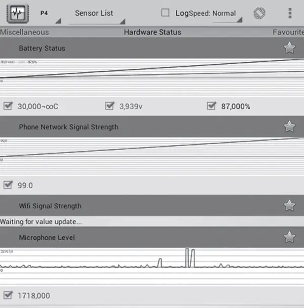

Проверка микрофона
Для проверки микрофона можно также использовать приложение "Sensor List". Однако оценка по уровню сигнала не всегда позволяет оценить качество записи звука c микрофона мобильного устройства. Таким образом, проверить микрофон в устройствах без GSM-модуля (и поддержки функции мобильного телефона) можно, установив приложение "Диктофон" и записав контрольную фразу. Исправность динамиков можно проверить с помощью приложения с функционалом музыкального проигрывателя.
Диалоговое окно приложения "Sensor List" при проверке микрофона TB-723A
Рис. 5. Диалоговое окно приложения "Sensor List" при проверке микрофона TB-723A

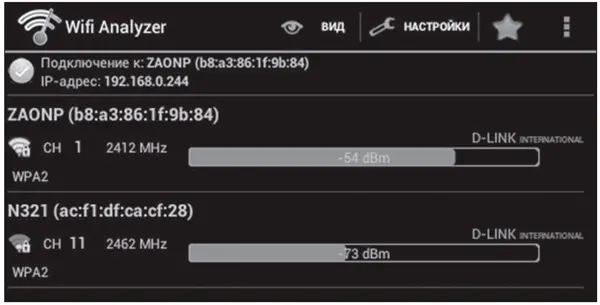

Проверка Wi-Fi
Оценку исправности и чувствительности Wi-Fi-модуля можно выполнить посредством приложения "Wifi Analyzer" [7], отображающего уровень сигнала доступных Wi-Fi-сетей. Оценка корректности работы Wi-Fi модуля может быть выполнена путем сравнения уровней показываемых тестируемым устройством с "эталонным" заведомо исправным устройством.
Использование приложения Wifi Analyzer
Рис. 6. Использование приложения Wifi Analyzer
