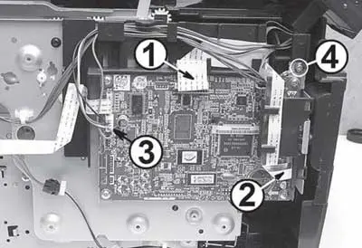

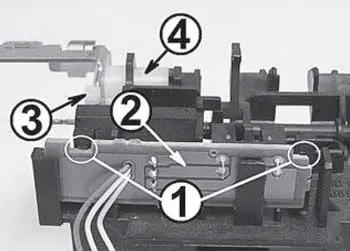

5. С правой стороны отключают шлейф (1 на рис. 4) управления светодиодной матрицей сканера, шлейф (2) панели управления и жгут (3) управления двигателем каретки сканера от платы форматирования. Откручивают винт 4 крепления клеммы провода GND от блока сканера. Освобождают шлейфы, жгут и провод GND из пазов прокладки.

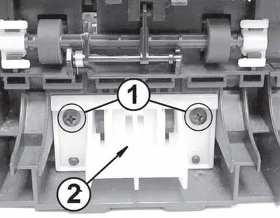

6. Приподнимают блок сканера и откручивают четыре винта (1 и 2 на рис. 5) крепления стойки фиксатора к блоку сканера (винт 2 расположен за стойкой).

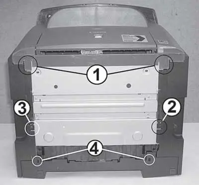

12. Освобождают три фиксатора левой боковой крышки, расположенных на ее передней (2 на рис. 3) и нижней стороне (3 на рис. 2). Отводят ближнюю сторону левой боковой крышки влево, перемещают ее от себя и снимают крышку с МФУ в сборе с демпфером блока сканера (6 на рис. 7).

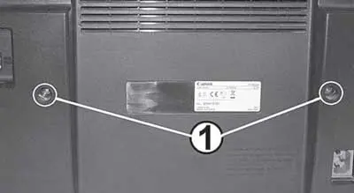

13. Располагают МФУ задней стороной к себе. Откручивают два винта (1 на рис.8) крепления задней крышки (2), освобождают два фиксатора (4 на рис. 2), расположенных на нижней стороне крышки, перемещают ее нижнюю сторону к себе и снимают крышку с устройства.

14. Откручивают четыре винта (1 на рис. 9) крепления верхней крышки (2) и снимают ее в сборе с выходным валом (3) транспорта бумаги с МФУ. При необходимости демонтируют выходной вал транспорта бумаги с верхней крышки в следующем порядке:

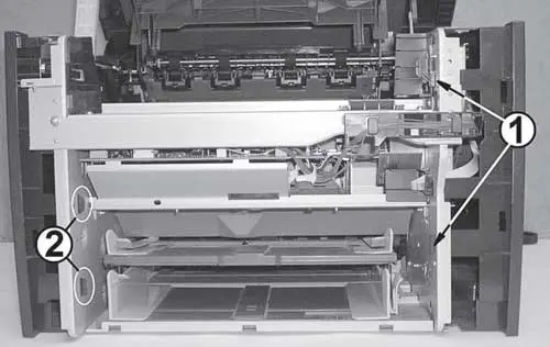

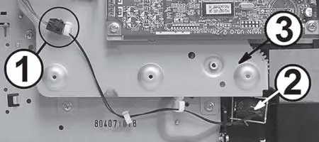

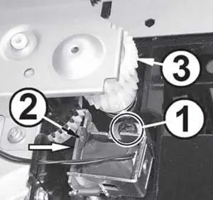

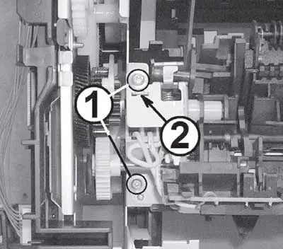

1. Располагают МФУ левой стороной к себе (рис. 11). Отключают от высоковольтной платы разъемы датчиков бумаги (1, 2 и 3 на рис. 11), датчика температуры узла термозакрепления (4) и питания нагревательного элемента узла термозакрепления (5).
2. Отключают клеммы подачи напряжения на картридж и вал переноса изображения (1-3 на рис. 12). Освобождают провода из пазов прокладки.

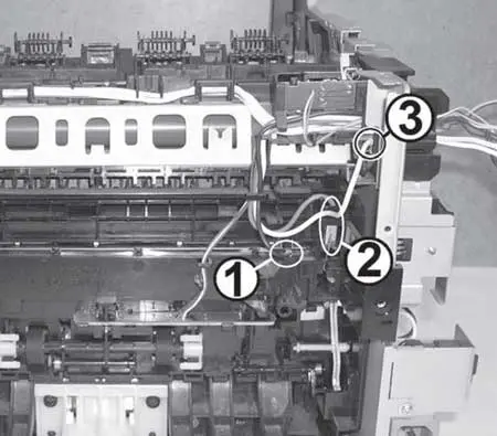

3. Освобождают фиксатор (1 на рис. 13) и снимают датчик (2) выхода бумаги в сборе с платой и пластмассовым кронштейном крепления платы датчика (3) с узла термозакрепления.
4. Устанавливают рычаги прижима бумаги узла термозакрепления в рабочее положение (опускают вниз). Откручивают винты крепления узла термозакрепления - два с левой стороны узла (1 на рис. 14) и один (1 на рис. 15) с правой стороны.

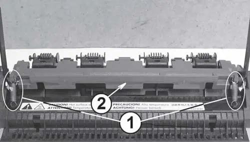

1. Располагают узел защитным кожухом к себе (рис. 16). Снимают две пружины (1 на рис. 16) привода пластмассовой шторки (2), перемещают ближнюю сторону шторки вверх (открывают шторку) и устанавливают ее в вертикальное положение (рис. 17).

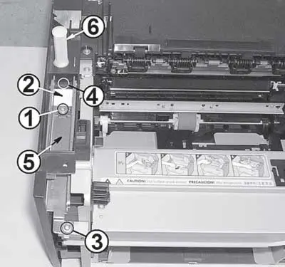

2. Откручивают два винта (1 и 2 на рис. 17) крепления защитного кожуха (3) узла термозакрепления. Перемещают рычаги (4 на рис. 17) освобождения бумаги в узле термозакрепления от себя (отводят верхнюю часть узла термозакрепления от резинового вала) и снимают защитный кожух в сборе с прижимными роликами выходного вала бумаги и шторкой (2 на рис. 16) с узла термозакрепления. Освобождают провода питания термоэлемента и датчика бумаги из пазов прокладки.

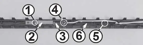

3. Последовательно снимают пружину (1 на рис. 18) с нижнего крепления (2), прижимную пластину (3) в сборе с пружиной и рычаг (4) освобождения бумаги с узла термозакрепления. На рисунке показана правая сторона узла. Аналогично снимают прижимную пластину в сборе с пружиной и рычаг освобождения с левой стороны узла термозакрепления. Пластины и рычаги освобождения бумаги невзаимозаменяемые - пластины промаркированы буквами L (левая) и R (правая).
Примечание.Демонтаж прижимных пластин узла термозакрепления удобнее выполнять при установке рычагов освобождения бумаги в узле в рабочее положение.
4. Снимают верхнюю половину (1 на рис. 19) узла термозакрепления с нижней половины (2). При этом нежелательно касаться рабочей поверхности термопленки. При демонтаже верхней половины узла термозакрепления ее удерживают за пластмассовые направляющие термопленки, расположенные с правой (3 на рис. 19) и левой (4) сторон.

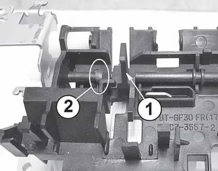

На металлическом основании нижней половины узла термозакрепления расположены левый и правый бушинги резинового вала, резиновый вал в сборе с шестерней привода, направляющая бумаги, датчики выхода и ширины бумаги, флажки датчиков бумаги, пружины флажков датчиков, а также пластмассовое основание крепления флажков датчиков бумаги.
1. Отжимают фиксатор (1 на рис. 20), перемещают направляющую бумаги (2) вправо и снимают ее с узла термозакрепления.
2. Последовательно снимают резиновый вал (3 на рис. 20) в сборе с шестерней привода (4) и бушинги резинового вала (5 и 6) с основания нижней половины узла термозакрепления.

3. Освобождают фиксаторы (1 на рис. 21), перемещают плату (2) датчика ширины бумаги вверх, после чего снимают ее в сборе с датчиком ширины бумаги с основания узла термозакрепления.
4. Снимают флажок датчика ширины бумаги (1 на рис. 22), предварительно запомнив положение возвратной пружины (2). При снятии сначала освобождают правую сторону оси флажка датчика, а затем левую.
Рис. 22.
Рис. 23.

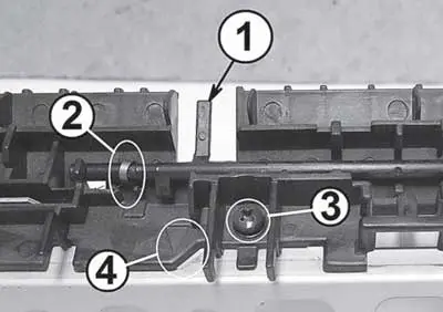

5. Снимают флажок датчика выхода бумаги (1 на рис. 23), предварительно запомнив положение возвратной пружины (2). При демонтаже флажка сначала освобождают левую сторону его оси, а затем правую. Затем снимают пластмассовые основания флажков датчиков выхода и ширины бумаги в следующем порядке:
- поворачивают фиксатор (3 на рис. 21) втулки (4) против часовой стрелки;
- перемещают втулку (4) влево и снимают ее с основания узла;
- откручивают винт (3 на рис. 23) крепления основания датчиков выхода и ширины бумаги к основанию нижней половины узла;
- плоской отверткой освобождают фиксатор (4);
- сдвигают влево пластмассовое основание флажков датчиков бумаги и снимают его с металлического основания узла термозакрепления.
Примечание.Снятие основания флажков датчиков бумаги возможно только после снятия флажка датчика выхода бумаги.

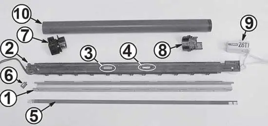

Разборка и замена элементов верхней половины узла термозакрепления
Замена термопленки
Предупреждение.При выполнении операций нежелательно касаться рабочей поверхности термопленки и нагревательного элемента. Очищать керамическую пластину нагревательного элемента узла термозакрепления от спекшегося тонера и загрязнений допускается только на ровной жесткой поверхности, устойчивой к действию растворителя, применяемого для очистки керамической пластины нагревательного элемента узла термозакрепления.
Рис. 24.
В состав верхней части узла термозакрепления входят следующие элементы (рис. 24):
- металлическое основание (1);
- пластмассовая подложка нагревательного элемента (2);
- датчик температуры (3);
- термопредохранитель (4);
- нагревательный элемент (5);
- металлический скоба (фиксатор) нагревательного элемента (6);
- левая пластмассовая направляющая (7);
- правая пластмассовая направляющая (8);
- контактная группа питания нагревательного элемента (9);
- термопленка (10).
1. Располагают верхнюю половину узла термозакрепления нагревательным элементом вверх, контактная группа питания расположена с правой стороны. С левой стороны отжимают фиксаторы пластмассовой направляющей термопленки и, переместив ее влево, аккуратно снимают с узла.
2. Аккуратно перемещают термопленку влево и снимают ее с основания верхней половины узла термозакрепления.
3. Очищают пластмассовую подложку и установленный на ней нагревательный элемент от загрязнений, тонера и термосмазки. Для очистки от запекшегося тонера поверхности нагревательного элемента применяют ацетон (можно заменить растворителем 646) и безворсовую салфетку. При очистке нагревательного элемента в сборе с подложкой желательно не допускать попадание ацетона или растворителя на пластмассовую подложку. При невозможности качественной очистки нагревательного элемента в сборе с подложкой от тонера и загрязнений выполняют его демонтаж с пластмассовой подложки.

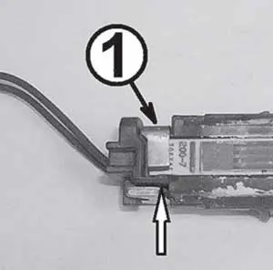

При необходимости замены датчика температуры или термопредохранителя узла термозакрепления снимают пластмассовую подложку нагревательного элемента с металлического основания.
1. Освобождают фиксаторы и снимают правую пластмассовую направляющую термопленки с основания узла.
2. Перемещают подложку нагревательного элемента влево относительно металлического основания и снимают ее.
3. Для снятия датчика температуры с основания термоэлемента узла термозакрепления последовательно снимают фиксатор (1 на рис. 26), плоскую пружину (2) и затем датчик температуры (3).
4. Для снятия термопредохранителя узла термозакрепления последовательно снимают два фиксатора (4 и 5 на рис. 26), пластмассовую пластину (6) и термопредохранитель, находящийся под пластиной. Установку датчика температуры и термопредохранителя на место выполняют в обратной последовательности.

Сборка верхней половины узла термозакрепления
Примечание.На данном этапе возможна замена термопленки, термопредохранителя, термодатчика и прочих элементов, расположенных на верхней половине узла термозакрепления.
1. Устанавливают пластмассовую подложку нагревательного элемента в сборе с датчиком температуры и термопредохранителем на металлическое основание верхней половины узла термозакрепления.
2. Устанавливают правую пластмассовую направляющую термопленки и убеждаются в ее надежной фиксации на основании узла.
3. Наносят теплопроводную пасту на термопредохранитель и устанавливают керамическую пластину нагревательного элемента на подложку. Придерживая керамическую пластину нагревательного элемента, устанавливают на место контактную группу подачи питания на нагревательный элемент и металлическую скобу фиксации его к подложке. Убеждаются в правильной установке нагревательного элемента, контактной группы и надежной фиксации скобы крепления нагревательного элемента на подложке.
4. Внешняя поверхность термопленки должна быть без повреждений (царапины, прозрачные участки, отверстия), а внутренняя зеркальная. При обнаружении дефектов термопленка подлежит замене, так как даже небольшие отверстия на термопленке будут пропускать мелкодисперсный тонер на поверхность нагревательного элемента и со временем выведут его из строя. При установке новой термопленки необходимо следить, чтобы на ее поверхности не было перегибов, так как они при работе не выравниваются.
5. Наносят тонкий слой термосмазки (толщина слоя около 0,3...0,4 мм) на поверхность нагревательного элемента и устанавливают термопленку. При установке термопленки черный поясок, расположенный на ней, располагают на стороне контактной группы подачи питания термоэлемента и не допускают перераспределение термосмазки на поверхности нагревательного элемента.
6. Устанавливают на место левую пластмассовую направляющую термопленки. При установке левой направляющей не допускают повреждение термопленки.

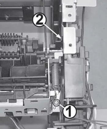

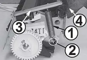

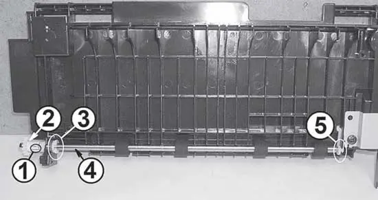

Снятие вала переноса
1. Располагают принтер лицевой стороной к себе.

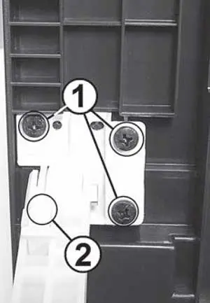

2. Освобождают левый (1 на рис. 27) и правый (2) фиксаторы направляющей бумаги (3), поворачивают направляющую вверх, перемещают к себе и снимают с МФУ.
3. Сжимают (пинцетом) два фиксатора правого бушинга (4 на рис. 27) и перемещают правую сторону вала в сборе с правым бушингом к себе, до выхода бушинга из направляющих. Далее перемещают вал переноса вправо, вынимают его левую сторону из левого бушинга (5 на рис. 27) и снимают вал в сборе с правым бушингом и шестерней (6) привода вала с МФУ.
Рис. 27.
4. Последовательно снимают с оси вала переноса шестерню привода и правый бушинг. Очищают рабочую поверхность вала переноса и металлическую ось с правой и левой сторон, а также шестерню привода и бушинги вала от загрязнений. При невозможности качественной очистки левого бушинга или его подклинивания в направляющих бушинг снимают с принтера. Для снятия сжимают фиксаторы, расположенные на бушинге, и перемещают его к себе. Очищают посадочное отверстие вала в бушинге, а также направляющие, расположенные на бушинге и на корпусе узла подачи в МФУ.
5. Монтаж вала переноса выполняют в обратной последовательности. Сначала устанавливают на ось вала переноса правый бушинг и шестерню привода. Устанавливают на место левый бушинг. Далее устанавливают вал и направляющую бумаги в порядке, обратном снятию. При сборке обращают внимание на ориентацию пружин под бушингами вала. Для проверки поочередно нажимают на ось вала переноса с правой и левой сторон в районе бушингов. При правильной сборке и отсутствия подклинивания в направляющих бушинги возвращаются в исходное положение под действием пружин.

1. Располагают принтер лицевой стороной к себе (рис. 27).
2. Нажимают на фиксаторы ролика захвата бумаги (7), поворачивают верхнюю часть ролика (8) к себе и снимают его с устройства. Очищают ролик захвата от загрязнений и осматривают рабочую поверхность.
При видимом износе (нет захвата бумаги) или повреждении рабочей поверхности ролик подлежит замене. Устанавливают ролик захвата бумаги в обратном порядке.
Рис. 28.
3. Располагают принтер задней стороной к себе и откручивают два самореза (1 на рис. 28) крепления основания тормозной площадки (2). Снимают тормозную площадку в сборе с основанием с МФУ и очищают ее от загрязнений. При износе тормозной площадки (проявляется в работе МФУ как захват из подающего лотка нескольких листов бумаги одновременно) площадка подлежит замене.
Примечание.При очистке ролика и тормозной площадки применяют дистиллированную воду и безворсовую салфетку. Очистка растворителями поверхностей тормозной площадки и ролика захвата бумаги не рекомендуется. При отсутствии нового ролика захвата, как временное решение, поворачивают резиновое кольцо ролика вокруг его основания до перемещения зоны износа резинового кольца в нерабочую зону.
Замена соленоида подачи бумаги
Отключают разъем (1 на рис. 29) управления соленоидом (2) подачи бумаги от разъема, установленного на жгуте, и освобождают провода из пазов прокладки. Откручивают саморез крепления (1 на рис. 30) соленоида, прижимают его якорь (2) к сердечнику катушки и, удерживая его в прижатом положении, снимают соленоид с МФУ. Установку и подключение соленоида выполняют в обратном порядке.
Рис. 29.
Рис. 30.
Примечание.Замену соленоида подачи удобнее выполнять после демонтажа крышки (3 на рис. 29) редуктора и шестерни привода вала транспорта бумаги (3 на рис. 30).
