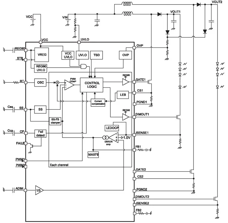

Инвертор питания LED-линеек краевой подсветки ЖК панели
Этот узел блока питания (см. принципиальную схему на рис. 8) выполнен на основе специализированного LED-драйвераIC801 типа BD9483 фирмы ROHM - драйвер повышающего типа (Step Up)двух линек белых светодиодов. Блок-схема микросхемы и ее типовое включение приведены на рис. 9. Помимо собственно драйверов LED-линеек в составе микросхемы имеется двухканальный DC/DC-конвертор повышающего типа с выходом на затворы внешних MOSFET-транзисторов. Конвертор предназначен для питания LED-линеек с целью оптимизации энергопотребления от источника питания.

Рис. 9. Блок-схема типового включения ИМС BD9483
Диапазон входных напряжений ИМС составляет 11,5...35 В, потребляемый ток ICC=6 мА. Микросхема имеет вход включения STB (выв. 2), входы для аналогового (выв. 9) и цифрового (выв. 10, 11) (ШИМ) димминга, назначение остальных выводов ИМС в корпусе SOP24 приведено в таблице 6.

Ключевые особенности микросхемы BD9483:
-двухканальный DC/DC-конвер-тор повышающего типа с диапазоном ключевой частоты 50...800 кГц;
-схема защиты светодиодов (ограничение максимального рабочего цикла и схема токовой защиты LED);
-защита от перенапряжения на выходах DC/DC-конвертора;
-регулируемый плавный старт;
-широкий диапазон аналоговой регулировки яркости (димминг) 0,2...3 В;
-два независимых входа ШИМ димминга (диапазон входной частоты 40...50 кГц);
-схема защиты от низкого напряжения питания ИМС;
-логический выход ошибки FAILB;
-корпуса SOP24 и SSOP24.
