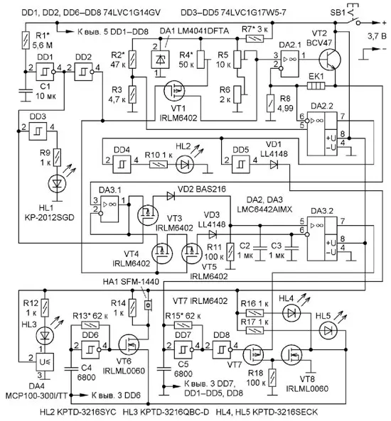

Схема переносного однопорогового сигнализатора довзрывоопасных концентраций
Рис. 1. Схема переносного однопорогового сигнализатора довзрывоопасных концентраций
Рассмотрим работу переносного однопорогового сигнализатора довзрывоопасных концентраций, схема которого приведена на рис. 1. После подачи напряжения питания кнопкой SB1 начинает заряжаться конденсатор С1 через резистор R1 примерно в течение 40...50 с. Пока заряжается этот конденсатор, на выходе микросхемы DD1 (выв. 4) присутствует высокий уровень, который поступает на вход микросхемы DD3, загорается светодиод HL1 ("прогрев"), этот же уровень закрывает полевой транзистор VT3. На выходе микросхемы DD2 (выв. 4) присутствует низкий уровень, он открывает полевой транзистор VT1 и полевые транзисторы VT4, VT5, включённые последовательно для увеличения общего сопротивления сток-исток, выполняющие функцию высокоомного ключа.
При открывании транзистора VT1 параллельно верхнему плечу подстроечного резистора R5 через переход сток-исток подключается резистор R4 ("порог"), тем самым увеличивается напряжение на неинвертирующем входе ОУ DA2.1 и соответственно увеличивается ток через чувствительный элемент EK1.
Начальное напряжение, когда закрыт транзистор VT1, задаётся делителем из подстроечных резисторов R5, R6 ("грубо", "точно"), которые входят в состав генератора стабильного тока, собранного на ОУ DA2.1, составном транзисторе VT2, образцовом резисторе R8, чувствительном элементе EK1, включённых последовательно в эмиттерную цепь транзистора VT2. В качестве источника образцового напряжения (ИОН - 1,225 В) выступает микросхема DA1, рабочий ток иОн задаёт резистор R7.
Ток, протекающий и разогревающий чувствительный элемент до температуры 400...450 оС, для осуществления термокаталитической реакции при появлении горючих газов и паров равен 100...110 мА (например, для рабочего чувствительного элемента датчика прибора СТМ-30 с сопротивлением 8 Ом) и поддерживается с высокой точностью за счёт того, что падение напряжения, поступающее на инвертирующий вход ОУ DA2.1, снимается с образцового резистора R8, сопротивление которого стабильно. В отличие от образцового резистора, сопротивление чувствительного элемента значительно изменяется при сгорании на нём определяемых горючих веществ.
Падение напряжения, снимаемое с чувствительного элемента, поступает на повторитель, собранный на ОУ DA3.1, и далее на исток транзисторов VT3, VT4. Во время прогрева через открытые транзисторы VT4, VT5 и диод VD3 пороговое напряжение поступает на конденсатор С3 и заряжает его, оно фиксируется и всегда выше начального.
После зарядки конденсатора С1 и окончания прогрева транзисторы VT1, VT4, VT5 закрываются высоким уровнем, поступающим с выхода микросхемы DD2, а транзистор VT3 открывается низким уровнем, поступающим с выхода микросхемы DD1, сигнализатор переходит в режим измерения.
Теперь изменяющееся падение напряжения на чувствительном элементе через диод VD2 поступает на неинвертирующий вход компаратора, выполненного на ОУ DA3.2, и сравнивается с зафиксированным пороговым напряжением на конденсаторе С3. Если напряжение на конденсаторе С2 становится больше, чем на конденсаторе С3, компаратор переключается, и на его выходе (выв. 7) появляется высокий уровень. Он поступает на исток транзистора VT7, который периодически открывается низким уровнем с частотой примерно 0,5 Гц, поступающим с тактового генератора, собранного на микросхемах DD7, DD8. С этой же частотой открывается транзистор VT8 и соединяет с общим проводом светодиоды HL4, HL5 и минусовой вывод питания микросхемы DD6, на которой собран звуковой генератор. Светодиоды начинают мигать, а пьезоизлучатель НА1, включённый в стоковую цепь транзистора VT6, излучает прерывистый звуковой сигнал. Когда сигнализатор размещён в шумоподавляющем наушнике защитной каски и нет загазованности или горючих веществ, о его работе судят по негромким щелчкам излучателя, напоминающим тикание часов.
При уменьшении падения напряжения на чувствительном элементе конденсатор С2 разряжается обратным током диода VD2 через открытый канал сток-исток транзистора VT3 и выходные цепи повторителя DA3.1.
Узел регистрации обрыва чувствительного элемента выполнен на компараторе DA2.2. Напряжение, поступающее с делителя на резисторах R2, R3, сравнивается с падением напряжения на образцовом резисторе R8 при протекании через него тока, которое на инвертирующем входе выше, чем на неинвертирующем. Если происходит обрыв чувствительного элемента, инвертирующий вход компаратора через образцовый резистор R8 соединяется с общим проводом и компаратор переключается. На его выходе (выв. 7) появляется высокий уровень, который поступает на вход микросхем DD4, DD5. Микросхема DD4 включает светодиод HL2 ("обрыв"), а высокий уровень с выхода микросхемы DD5 через диод VD1 блокирует работу тактового генератора на микросхемах DD7, DD8.
Монитор напряжения питания собран на микросхеме DA4, если напряжение становится меньше 3 В, включается светодиод HL3 ("батарея").
Налаживание сигнализатора сводится к установке рабочего тока (начального падения напряжения на чувствительном элементе) и установке порогового тока (порогового падения напряжения на чувствительном элементе).
После прогрева сигнализатора и погасания светодиода HL1 (прогрев) на чистом воздухе (движки резисторов R5, R6 предварительно находятся в среднем положении), не обращая внимания на световую и звуковую сигнализацию, производят измерение и установку рабочего тока. При токе 100 мА падение напряжения на образцовом резисторе R8 равно 499 мВ. Начальное падение напряжения на EK1 будет зависеть от сопротивления используемого чувствительного элемента.
Далее на чувствительный элемент подаётся поверочная газовая смесь (ПГС), смесь метана (СН4) с воздухом 20 % НКПРП (нижний концентрационный предел распространения пламени для метана равен 5 %), поэтому подаём однопроцентную объёмную смесь метана с воздухом и измеряем относительно общего провода напряжение на эмиттере транзистора VT2 (это пороговое падение напряжения на чувствительном элементе).
Выключаем, выдерживая небольшую паузу, и включаем сигнализатор, пока горит светодиод HL1 ("прогрев"), выставляем резистором R4, движок которого предварительно установлен в среднее положение, на инвертирующем входе ОУ DA3.2 напряжение, равное измеренному пороговому напряжению на чувствительном элементе при продувке ПГС. Щупы измерительного прибора нужно убрать до окончания прогрева, иначе конденсатор С3 разрядится через внутреннее сопротивление измерительного прибора.
Когда погаснет светодиод HL1 ("прогрев"), пороговое падение напряжения сохранится на конденсаторе С3. При последующем выключении, включении сигнализатора на чистом воздухе и переходе в режим измерения изменяющееся падение напряжения на чувст-
вительном элементе будет срав-ниваться с запомненным, зафиксированным пороговым напряжением на конденсаторе С3, и, если в рабочей зоне, где присутствуют горючие вещества, оно его превысит, сработает световая и звуковая сигнализация.

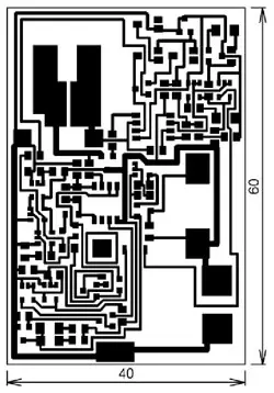

Сигнализатор собран на печатной плате из фольгированного с одной стороны стеклотекстолита толщиной 1 мм, изготовленной струйно-диффузионным способом, который описан в моей статье "Струйно-диффузионный способ изготовления печатных плат" ("Радио", 2011, № 2, с. 33-35). Чертёж платы показан на рис. 2, а расположение элементов в масштабе 1,5:1 - на рис. 3.
Чертёж печатной платы сигнализатора
Рис.2. Чертёж печатной платы сигнализатора

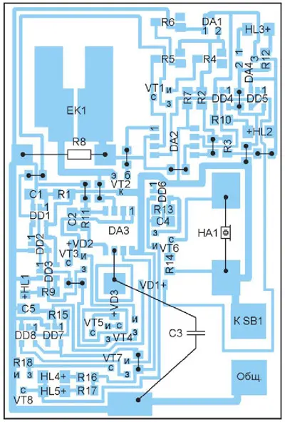

Расположение элементов на плате сигнализатора
Рис. 3. Расположение элементов на плате сигнализатора
Пайку деталей следует производить с использованием канифоли и до установки подстроечных резисторов, пьезоизлучателя и чувствительного элемента тщательно, с помощью кисточки, промыть в ацетоне или растворителе для нитрокрасок. Нельзя использовать кислотные и другие электропроводящие флюсы.
Для обеспечения взрывозащиты сам чувствительный элемент помещён в медный пористый стакан (максимальная пора - не более 100 мкм), который с помощью компаунда герметично приклеивается к плате.
Верхний по схеме вывод запоминающего конденсатора С3 припаян к контактной площадке, окружённой замкнутым проводящим квадратом для исключения токов утечки, и он же припаян непосредственно к выводу 6 микросхемы DA3. Таким же замкнутым проводящим многоугольником окружён канал сток-исток транзистора VT5 и сток транзистора VT4. Такое решение позволило сохранять заряд на конденсаторе С3 не менее 12 месяцев (срок испытания). Плату желательно поместить в экран и не использовать изолирующие лаки с сопротивлением покрытия менее 10х1015 Ом.
В сигнализаторе применены детали для поверхностного монтажа типоразмеров 0805 и 1206. Образцовый резистор R8 - прецизионный С2-29В. Керамические конденсаторы можно применить на номинальное напряжение 10...25 В. Запоминающий конденсатор С3 - отечественный К73-17 на номинальное напряжение 63 В, он отлично держит заряд. Поскольку сигнализатор не критичен к сопротивлению чувствительного элемента, подойдёт любой российского или зарубежного производителя. Составной транзистор BCV47 можно заменить на BCV27. Полевые транзисторы и диоды - любые, близкие по параметрам указанным на схеме. Пьезоизлучатель SFM-1440 можно заменить на аналогичный, подходящий по габаритам, без встроенного генератора. Подстроечные резисторы - PVZ3A (аналог 3303W-3). Микросхему DA1 (ИОН) необходимо прозвонить, обнару-жилось несоответствие нумерации выводов, это, скорее всего, зависит от производителя.
При питании сигнализатора напряжением 5 В (стационарное исполнение) лучше установить прецизионные операционные усилители LMC6062 с расположением выводов, как у LMC6442 (корпус - SO-8, напряжение питания - однополярное 4,5...15 В, ток потребления - 16 мкА, типовое значение входного тока - 10 фА (10х10-15 А), напряжение смещения - 100 мкВ, коэффициент усиления - 140 дБ).
Светодиод HL1 - зелёного свечения, светодиод HL2 - жёлтого, светодиод HL3 - синего, светодиоды HL4, HL5 - суперъяркие оранжевого свечения.

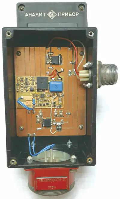

Ёмкость литий-полимерного аккумулятора - около 2000 мА·ч (двухкратный запас для восьмичасового рабочего дня). Собранный сигнализатор со снятой крышкой показан на рис. 4.
Рис. 4. Собранный сигнализатор со снятой крышкой
